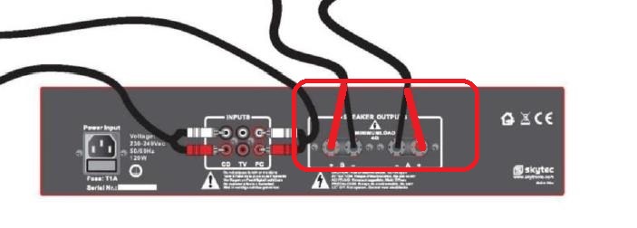

Výstupy do reproduktorů máš zapojené podle obrázku?
A na reproduktorech jsou kabely pevně připojené, nebo taky přes konektor, jako na zesilovači?
A chyba se objevuje i když mobil připojíš kabelem Jack 3,5 - Jack 3,5 do konektoru na čelním panelu a zvolíš příslušný vstup?

Heyy hoši hrál jsem si s tím a začalo to hrát víc než to má hrát ale to není co vám chci říct jenom to že jsem změnil něco bude to těžký vysvětlit mnoo začneme takhle, vzal jsem dráty do L (Levá) normálně jsem je připojil jak maj být a u R (Pravý) jsem to vyměnil mínus k plusu a plus k mínusu a začalo to bouchat že přišli sousedi a oni co to k...va mám šli se podívat do pokoje bylo jim docela do smíchu když uviděli co to doopravdy hraje takže chci jenom zeptat, Můžu to tak mít? Abych třeba něco nevypálil.

mmmartin píše:Pravděpodobně jsou zapojené v protifázi. Zkontroluj barevné značení kabelů k reproduktorům.

tak mas bedny a k nim navod.
mas zesilovac a k nemu navod.
tak to udelej podle toho a prozvon si +- na obou koncich, zda to nemas naopak.
nebo to ukaz tatkovi/matce u ktereho bydlis.

Alex524 píše: Můžu to tak mít? Abych třeba něco nevypálil.
Můžeš. A pokud něco vypálíš, nebude to tím přehozením drátů, ale tím, že bednám nebo zesilovači naložíš víc, než jsou schopné zpracovat.
