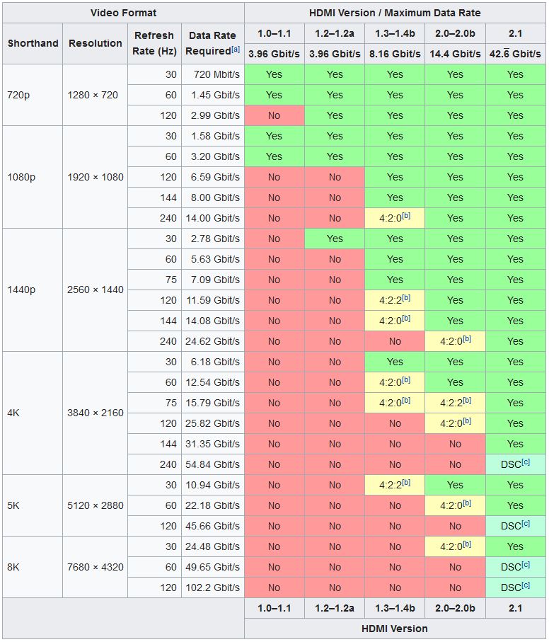

chtěl jsem se Vás zeptat zda je možný nějákým způsobem propojit můj noťas s externím 144hz monitorem. V czc mi moc nepomohli (klasicky), tak se obracím na Vás. Můj notebook disponuje HDMI 2.0 a USB-C. Můj externí monitor má display port a HDMI 1.4. Vím, že přes hdmi 1.4 nejde 144hz, takže se ptám jestli zde udělat třeba, že koupím redukci na HDMI 2.0 do DP, jelikož má notebook hdmi 2.0, který údájně rozjede 144hz. Pak jsem ještě na googlu četl, že kabel USB-C do DP by měl fungovat na 144hz. Mluvim o rozlišení 1920*1080@144hz.

Tady jde o to, že výrobce locknul hz monitoru přes hdmi na 60. Takže jediné připojení je DP abych dosáhl 144hz, má otázka je jestli můžu koupit redukci na hdmi či usbc do displayportu

O jaký monitor se jedná? Jestli to výrobce pro HDMI 1.4 uzamknul na 60hz tak bych se poohlédl po jiném monitoru.

ta DP redukce je nesmysl, pač je to opačně než potřebuješ, navíc podle všeho sem našel jen kabely/redukce ve stejnym směru, tedy DP -> HDMI... průbni tu redukci z USB-C a uvidíš...

Technicky je mozne pouze propojeni DP ---> HDMI
DP se umi prepnout do rezimu HDMI, obracene to nemuze nikdy fungovat, HDMI nevi co ma s DP signalem delat.

Nýní jsem vyzkoušel redukci na hdmi -> dp, což mi ani nezaznamenalo signál, takže zkusím ještě usbc -> DP a DP redukci do HDMI. Díky za tipy

Zadna redukce HDMI->DP neexistuje, rikam podruhe, je to redukce DP->HDMI a zcela urcite
je na ni sipka jakym smerem ma fungovat (tzn DP->HDMI).
Redukce DP->HDMI funguje tak, ze DP vystup grafiky se prepne do HDMI rezimu (DP je kompatibilni
s HDMI). V opacnem pripade by se HDMI muselo prepnout do rezimu DP, coz nepodporuje.
Pochybuju ze bude fungovat i ta dvojita konverze - aby fungovala redukce DP->HDMI, musi
se DP vystup grafiky prepnout do rezimu HDMI, coz pres USB redukci nejspis neprojde.
