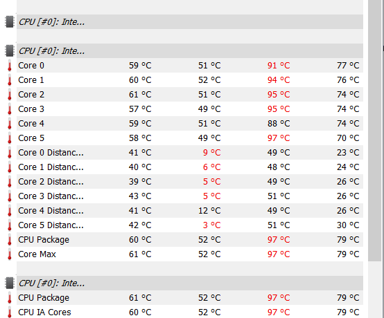

Dobrý den,
Mám nový notebook Asus x571gt-bq010
i7-9750h, 16GB DDR4, GTX 1650 4GB
Tak bych chtěl zjistit, jestli jsou teploty v pořádku při hraní her. Spíš mě zajímá procesor, kde to někdy skáče nad červený čísla.
Procesor běží normálně kolem 4GHz.
(Vpravo průměr)

Je to velmi laciny herni notebook - tedy takove teploty jsou normalni.
Z hlediska zivotnosti elektroniky pajene bezolovnatym cinem je to samozrejmne silene
vysoka teplota, proto maji levne herni notebooky tak kratkou zivotnost i pouze 2 letou
zaruku. Je to novy notebook - trocha prachu v chlazeni a bude to jeste horsi.
Bohuzel neexistuje nic co by s tim uzivatel mohl udelat - krome nekupovani lacinych
notebooku na hry. Chladici podlozka zivotnost notebooku jeste snizi.
Jedine, cim lze snizit teploty v zatezi je softwarove omezit vykon procesoru.

Samozřejmě, že s tímto počítám. Nehraju 24/7, notebook mám spíš pro jiné účely.
Jinak bych docela stál o radu, jak softwarove omezit ten vykon procáku

V BIOSu vypnout funkce zvyšující výkon, hlavně turbo. Tím se sníží frekvence a tím pádem i výkon/teplota. Ale dneska CPU hodně spoléhá (hlavně s single thread úlohách) na turbo, takže to je na pováženou - záleží na způsobu využití.
Obecně se Intelu (díky starému výrobnímu procesu) nedaří držet tak nízké teploty, jaké by bylo vhodné. Mám v ntb i7 6C/12T a nedokáže jet naplno právě díky teplotám.

A co kdybych jen snížil využití procesoru na 99-95% pomohlo by to ?

co kdybys to zkusil a změřil? Uvidíš sám

Tak jen stačilo snížit využití na 99% a teploty se snížili skoro o 20C°. Stejně nechápu proč to tolik tahá ten procesor do boostu, když ani nemusí.. Hlavně při takové hře jako je třeba csgo mi bohatě stačí locknutých 150fps.
