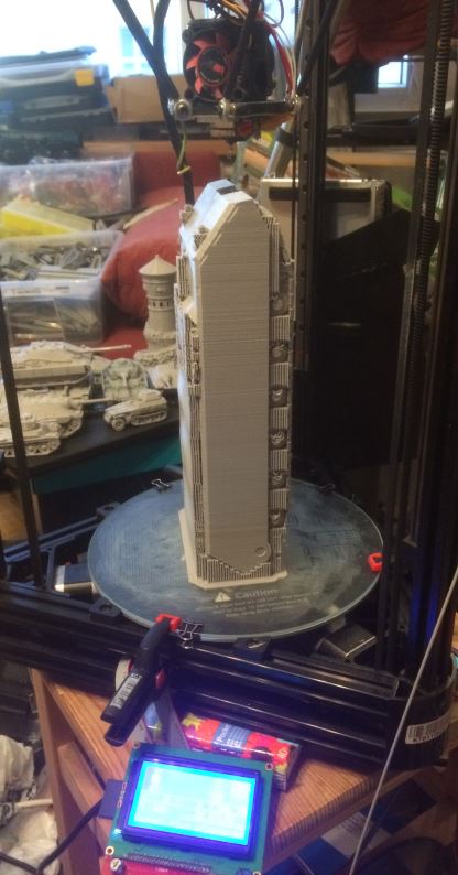

U FFM/FDM tiskarny je to dane velikosti predmetu, ktery chces tisknout - na te delte
tisknu az do maximalni vysky (uz jsem nekolikrat nedokoncil tisk, protoze osa Z dojela
az na doraz). Je treba pocitat s tim, ze delta ma kruhovou podlozku.
Jak deltu, tak Prusu lze v podstate libovolne zvetsovat - do vysky staci pridat delsi
pojezdy a nastavit to v konfigu.

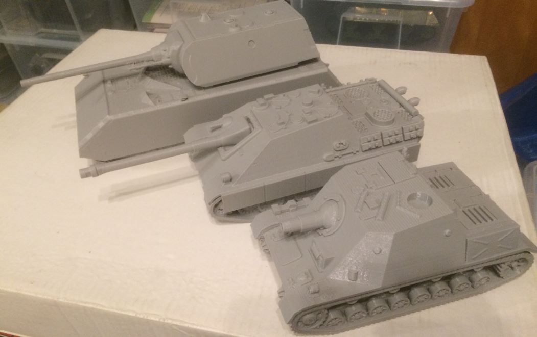

Modely tanků a makety zbraní.

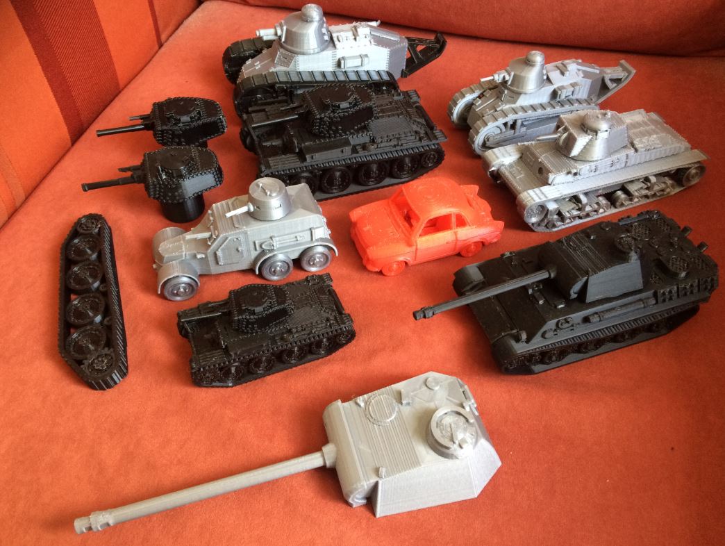

Neco takoveho ? MG34 1:1 nemam vyfocenou.
Ciste technicky by to chtelo zkombinovat obe technologii, protoze lacina tiskarna
co tiskne pomoci struny nedokaze tisknout male nebo detailni veci a tiskarna
na resit zase velke veci (20 cm a vice jeden rozmer).

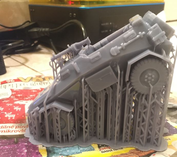

Resin:
+ presny tisk, nejsou videt vrstvy, vysoka uroven detailu, velice tichy tisk
- smrad, krehke vytisky, nutno premyslet pri umistovani predmetu a nastaveni tisku, mala velikost u levnych tiskaren

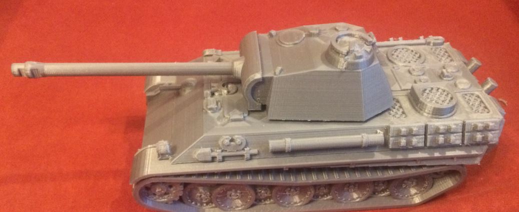

Filament (PETG - nic jineho uz nepouzivam):
+ odolny a pevny tisk, lze tisknout lacino velke veci
- viditelne vrstvy, nepresny tisk (vytiskl jsem napr. Lugera a nejde slozit dohromady), jde spatne lepit
V obou pripadech lze povrch vylepsit brousenim a tmelenim,

Resin je nejjednodussi - ten jen nalejes z lahve a cekas az se to vytiskne,
nic krome jednorazoveho nastaveni tiskove plochy se nedela, jenom de doliva
z flasky smradlava tekutina, oplachne a necha vytvrdit UV lampou.
Presnost a hlavne spolehlivost tiskarny ze dokaze tisknout konstantne zalezi
na jeji konstrukci - tiskarna za 5 tisic tiskne uplne stejne kvalitne jako tiskarna
za 25 tisic, jen s ni muze byt trochu vic prace ji nastavit.
Je sice hezke ze se nejaky vyrobce vytahuje setinami a tisicinami milimetru, ale
v realu se pouzivaji desetiny - a i tak ten Maus na fotce to tisklo 36 hodin.

Kolega takhle koupil klon Endera 3 a minuly tyden skoncil upgrade - zbylo mu dilu na nekolik dalsich
tiskaren, ale hlavne ze je spokojeny - 24V, 32bit deska, linearni pojezdy, autoleveling atd.
