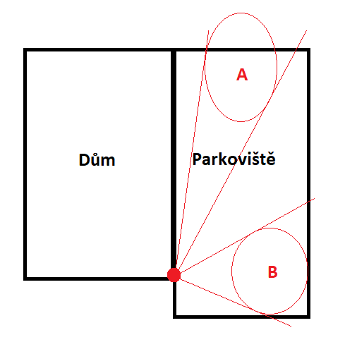

prosím o radu při výběru venkovní kamery pro sledování parkoviště u domu. Přemýšlel jsem o IP kameře typu DOME, která by byla umístěna dle náčrtu níže vertikálně, tj. svisle v blízkosti rohu domu, aby mohla snímat oblast mezi vyznačenou oblastí A (vjezd na parkoviště, zhruba 2m pod úrovní umístění kamery, vzdálen 10m) a oblastí B (zhruba 5m pod úrovní kamery, 5m vzdálen).
Co jsem se díval, tak většina výrobců DOME kamer udává horizontální úhel záběru kolem 105-110 stupňů. To bych teoreticky mohl splňovat, abych mohl jednou kamerou sledovat celou oblast (pokud to tedy chápu správně).
Proto by mě zajímalo:
1) Je možné celou oblast podchytit jednou kamerou typu DOME anebo to budu muset pořešit jinak?
2) Vzhledem k tomu, že jsem s úhlem záběru docela na hraně a zajímají mě primárně oblasti na okrajích, nebude obraz na hranách nějakým způsobem deformovaný?
3) Vzhledem k tomu, jakým velkým množstvím kamer je trh přesycen, mám se zaměřit na nějakou konkrétní značku při výběru nebo máte nějaký konkrétní typ?
Díky za pomoc při výběru.

Dve kamery.
Jedna kamera se zaberem 120 stupnu existuje, ale podivej se treba na nahravky z Gopro ktere ma stejny uhel zaberu.
Vsechno budes mit tak zmensene, ze neprectes ani registracni znacku.

Protože jsem nedávno řešil podobný problém a potřeboval jsem široký úhel, mohu se podělit o řešení ...
Většina kamer nemá moc široký úhel a nebo je na krajích obraz dost deformovaný (rybí oko, navíc prý již dost drahý), narazil jsem dokonce na kousky, co deklarovali široký úhel a pak na stránkách výrobce po podrobném studování jsem zjistil, že uvedené údaje platí pro diagonálu (úhlopříčku), aby to marketingově vypadalo lépe.
Stále jsem si nemohl vybrat až asi za 14 dní usilovného hledání jsem narazil na unikátní kousek, jsou to v podstatě 2 čočky (kamery) v jednom těle. Existují ve 4 variantách: POE (LAN, nejlepší parametry, tu jsem vybral já, 2x, na přední a zadní část domu), WiFi a pak 2 další varianty, kde už roste cena: bez dalšího označení (podobná POE, ale horší parametry a jiný způsob nabíjení (baterie / solár)?) a nejdražší: 4G.
Zvládají úhel 150° bez většího zkreslení, rozlišení 2K, noční vidění (čb): 30 m, noční vidění barevné (přísvit, lze vypnout): asi 12 m. Kupoval jsem na Conradu za 3 990 - 120 Kč sleva za přihlášení novinek na e-mail (lze zrušit), v současné době existuje další levnější prodejce. Ale to není všechno, kupoval jsem asi před 2 měsíci a nyní když jsem byl na stránce výrobce jsem zahlédl inovovaný typ s přívlastkem 2 na konci jména co má lepší parametry: 4K (Ultra HD) a úhel: 180°.

Díky za vsechny podněty. Kamera je primárně určena proti autům neoprávněně parkujícím na parkovišti a pejskařům přecházejícím přes parkoviště s tím, že jejich miláčci tam rádi zanechávají dárečky. A samozřejmě jako ochrana proti případnému poškození/odcizení aut.
Chtěl bych se ovšem vyhnout těmto kamerám typu BULLET kvůli jejich velikosti a často i nevzhlednosti, což je pro mě i případ výše zmíněného REOLINKu, který sice splňuje vše, co potřebuju, ovšem když se na něj podívam, je to, jako kdybych viděl E.T. mimozemšťana (s prominutím). To opravdu na dům nemůžu dát.
Proto bych právě upřednostňoval kamery typu DOME, i kdybych nakonec měl použít kamery dvě. Nemáte tedy tip na nějakou osvědčenou 2k-4k, klidně i čínu?
