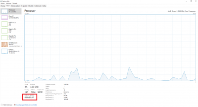

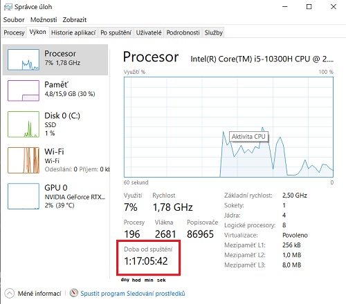

1.) Nedávno jsem si koupil nový notebook Lenovo Legion 5 81Y600T5CK (https://notebooky.heureka.cz/lenovo-legion-5-81y600t5ck/#specifikace/) a všimnul jsem si ve *Správci úloh*, že tam mám *Dobu od spuštění* nějakých 41hodin. Vždycky jsem notebook správně vypnul. A po každém spuštění tam byl stejný čas - viz foto. Zkoušel jsem to tedy se stolním PC, a ten s každým vypnutím samozřejmě resetuje tuto dobu od spuštění..
Chci se tedy zeptat, u notebooků se tento čas neresetuje po každém vypnutí, ale až do té doby než se baterie plně vybije na 0% ?
NTB
PC

1) Dej restartovat a počítadlo by se mělo vynulovat. Zakázat se to dá: https://www.technimax.cz/blog/zajimavos ... si-vypnout nebo při vypínání držet myslím SHIFT.

Dělá to rychlé spuštění, kdy se PC/notebook nevypne úplně. To počítadlo vynuluje jen restart.
Ta způsobuje, že při běžném vypnutí se uživatel z PC odhlásí a pak se na disk uloží soubor s nastavením, podobně jako při hibernaci.
Defaultně je ve Windows 10 funkce rychlého spuštění zapnutá, takže místo klasického vypnutí probíhá něco mezi hibernací a vypnutím.
Jde to zakázat v biosu nebo Windows
