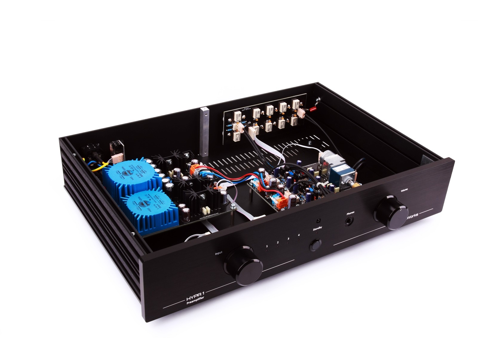

Ahoj všem,
prosím o radu. Koupil jsem Master-Slave zásuvku Gembird 201010013.
Podle popisu mi nebylo jasné, zda jako Master pro sepbutí Slave zásuvek funguje JEN USB, nebo USB i Master zásuvka na 220.
Bohužel A je správně, což je pro mě hloupé. Bohužel jiná zásuvková lišta s funkcí Master-Slave v podobných rozměrech není a větší se mi do skříňky nevleze. Proto hledám řešení.
Jde mi o sepnutí subwooferu (Bang&Olufsen) po zapnutí zesilovače (CustomWorks Hypa 1). Jakmile zapnu zesilovač z režimu Stand-By, chci, aby se aktivovala Slave zásuvka a tím se zapnul subwoofer. Jenže ten zesilovač nemá USB. Má jen vzadu jen RCA vstupy a výstupy a vepředu 6,3mm Jack.
Když bych zapojil USB do trafa, Slave zásuvky by běžely permanentně a tím bych si nijak nepomohl.
Napadá někoho způsob jak dosáhnout kýžené funkce "nějakým" zapojením přes USB? Třeba, nevím - nějaká redukce USB-Jack, ale nevím, jestli by toto mohlo fungovat. Či tip na přepojení samotné lišty tak, aby namísto USB preferoval 220V zásuvku jako spínací?

Můžeš někde z desky zesilovače (za standby) vytáhnout napětí, které připojíš za tohle: https://www.gme.cz/modul-menice-6-24v-usb-2a

Příspěvekod DenyKr » 22 lis 2022 06:42

Bude potřeba voltmetr. Podle fotky by mohlo být silové napájení (+) červený drát, (-) modrý drát a černý by mohla být kostra - to lze vyzkoušet ohmmetrem. Silové napájení nebývá pod napětím ve stby režimu. A pokud bude napětí mezi (+) a kostrou mezi 6 - 24V, máš přípojné místo nalezeno.
