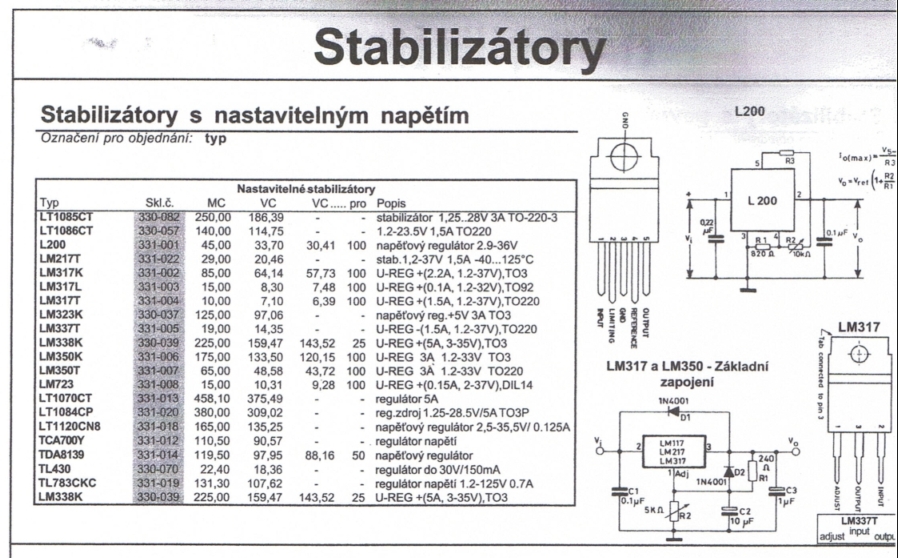

Karlosi on tam dává LM317T ale tvrdí , že na regulaci potřebuje potenciometr na 2W, že to má tak spočítaný!Ten potenciometr je mezi zemí a adjust I.O. A to je podle mě zbytečný.

jj a Ty tam máš 2W u toho potenciometru? Tam ( mezi adjust a zemí) tečou s bídou mA, bude Ti stačit potenciometr 0,5W..I pokud využíváš proud na výstupu do 1,5A dle výrobce.

Na potenciometru R 2 můžeš mít maximálně u = 40V (když zanedbáš úbytek na R1), tomu odpovídá výkon P = u*u/5000 = 1600/5000 = 0,32 W.

Tady máš zapojení i s vývody:

2W na tom poťáku jsou blbost, dyť je to jenom zpětná vazba, to by musel bejt zdroj jako kráva, kerej by musel mít ve zpětný vazbě poťák 2W...
