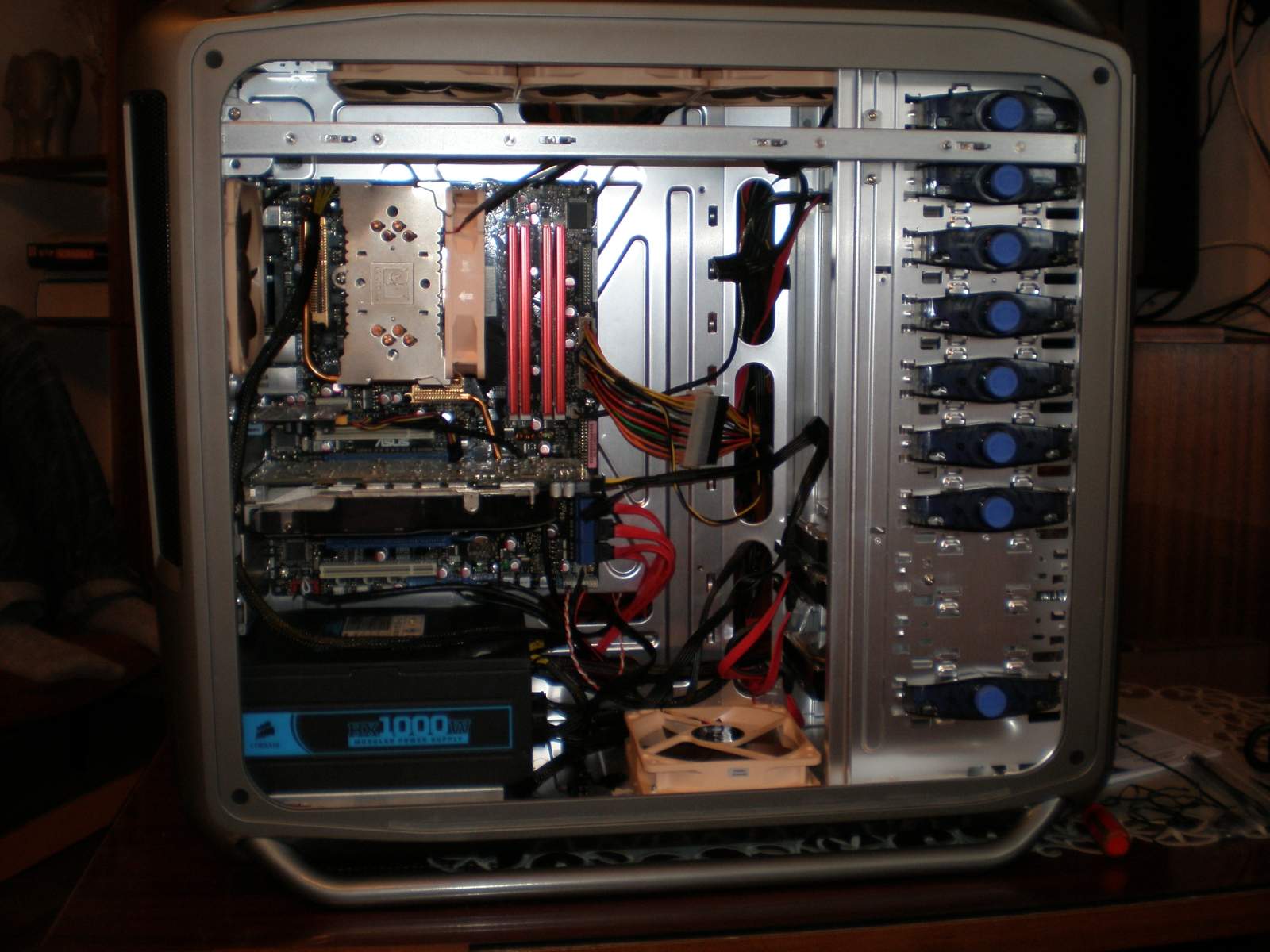

Takže pořízeno a spokojenost :) Koupil jsem nakonec ten Cosmos S a zdroj Corsair HX1000.
postřehy:
Skříň:
-kolidoval mi poměrně vysoký chladič procesoru (Noctua UH-12F) s velkým ventilátorem na bočnici. Zavřít to šlo, chyběly tam asi 2mm. Musel by se upravit rámeček toho větráku, ale já osobně jsem ho sundal protože mě průvan řeší 2x NF-S12-800 intake a ten samý 4x outtake.
-docela mě rozčiluje že u pozic pro 5,25" mechaniky všichni výrobci používají svoje patentky a nevěří stoletími prověřeným šroubkům. Zanadával sem si při montáži regulátoru otáček který měl asi trochu nestandartní otvory
+opravdu dost prostoru troufám si říci pro všechno
+bytelná konstrukce a ani moji sestavu (vážil sem to, 22kg) člověk nemusí mít strach přenášet za ty lyžiny co jsou nahoře a dole
Zdroj:
-na žádný problém jsem nenarazil
+dostatek kabelů všech možných délek
+do asi 500W naprosto tichý, od 500W pomalu rostou otáčky větráku. Kam až nevím, nemám to čím zatížit. Ani na mojí docela žravé sestavě se to nezadýchá, (Orthos+Folding@Home na grafice) to jede pořád na low otáčky. Dělal sem test s radeonem 4870x2 a taky se to o moc rychleji neroztočilo, grafika ho spolehlivě přehlušila
Přikládám obrázek jak to vypadá po složení... Moc sem si s tím uklízením kabelů nehrál, stejně dovnitř není vidět, ale jde z té fotky patrné kolik je uvnitř místa. Už bych asi jinou skříň než big tower nekupoval (ten zdroj sem měnil samo bez vytažení desky...)

Co dodat-můžeš si být jistý žes pořídil jedny z nejlepších komponent.Ty tři Noctuy nahoře mi připadají trochu zbytečné a stačila by tam i jedna.Naopak nevím jestli máš ventilátor před diskama.Ale horko jim určitě nebude.No ale teploty komponent bys sem mohl hodit.Samého by mě to zajímalo.
