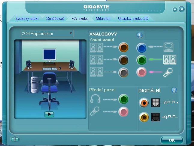

cicero
Příspěvky: 939
Registrován: březen 08
Re: Start USB klávesnice při startu PC a zvukový výstup
Příspěvekod cicero » 28 pro 2008 13:11
nevím teda co máš za desku a bios ale zkus v Integrated Peripherals zapnout pokud to tam teda máš ..USB keyboard Support a potom v Power Management setup zapni Power On By keyboard....zadej ...Any key.....to znamená že PC budeš startovat libovolnou klávesou....tak bude možná makat klávesnice hned po zapnutí
Zvuk spíše nastav přímo v software zvukovky já to mám takhle
