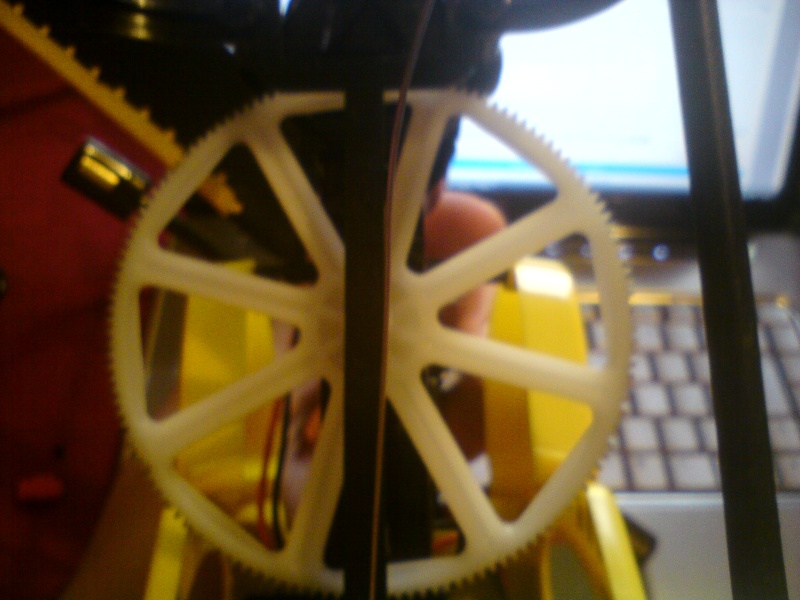

Tak jsem vykuchal motorek z RC vrtulníku (viz obrázek) když s ním točím rukou tak vyrobím 0.5V říkal jsem si, že když bych použil převod, taky z toho vrtulníku tak by se motorek točil víc a vyrobil by větší napětí. To už by šlo ne? A když u táhne jednu diodu tak se taky nic nedeje to mám je pro závabu :)

Regulus: Co to meleš za nesmysly? Sice začaly prázdniny, ale postuduj ještě trochu teorie krokových motorů a nejen těch...
Zde je trocha teorie: http://robotika.cz/articles/steppers/en
Ale k věci. Je důležité si vzpomenout na hodiny fyziky. Při pohybu jakéhokoliv vodiče magnetickým polem, inukuje se v něm napětí.
Zkus si někdy vzít jakýkoliv krokový motor a protoč s ním. Dej pozor, aby vodiče nebyly zapojeny. Půjde to zlehka. Pak jednotlivá vinutí vyzkratuj. Budeš mít problém s ním otočit a to je známka toho, že indukuje napětí. Pracovní vinutí mají zpravidla čtyři, ale není vyjímkou i více. Budící vinutí jsem u krokových motorů ještě neviděl, ale možná jsem se špatně díval...

Zkrat vinutí, jsem zde uváděl jen jako příklad, na kterém je nejjednodušší formou vidět, že indukuje napětí. Není to tedy úprava, kterat toho dosáhnout. Napětí indukuje KAŽDÝ motor. Na jeho konstrukci pak záleží jestli střídavé, nebo stejnosměrné. To je třeba mít na paměti, když jej chceme měřit, nebo s ním jinak pracovat. Na hraní a experimenty bych motor nekupoval, je to stovka vyhozená oknem. Navštiv se sadou šroubováků nějaký sběrný dvůr a vykuchej si tam ze starých tiskáren motorů až hanba. A když se ti povede vykuchat nějakou laserovku, vyndej si z ní díl, který rozmítá paprsek na šířku stránky. Když nahradíš laserovou diodu (pracující v neviditelném spektru), laserovým ukazovátkem, můžeš si vyrobit efektní světelný efekt
