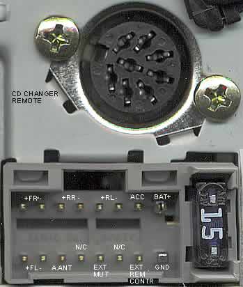

DeNNI85 píše:je to tenhle model Panasonic CQ-C1475N, mám starší fiat brava 1997, takže jen přepojím koncovku z original radia do toho panasonicu a připojím anténu, nic složitého. Akorát prostě radio nejde zapnout, nic se nerzsvítí apod.
Myslím, že to půjde těžko, protože z toho, co jsem vyhledal, jsou konektor na Panasonicu a originál konektor ve Fiatu docela rozdílné. Takže tam nejspíš už někdo bastlil a teď je otázka, jak :roll:
Zapojení konektoru Panasonic:

Tam má normální iso, já mám mareu, což je velká ségra bravy, takže vím jak to tam vypadá. Zační tím že proměříš napětí na iso konektoru, a to jak žlutej, tak červenej, oba jsou 12V, jeden na klíček, druhej na furt. Pokud tam napětí bude, tak zkontroluj pojistku v rádiu, pokud bude dobrá, tak je pravděpodobně rádio KO, a prodejce si zaslouží ho omlátit o hlavu. Pokud je k rádiu nějaká kabelová redukce, z iso na vlastní konektor, tak ji zkus ještě propípat, jen jestli není třeba prasklej kabel.
