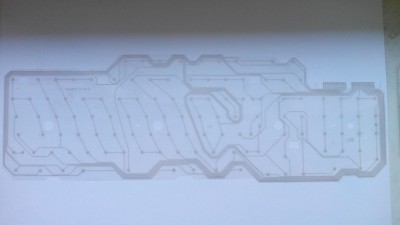

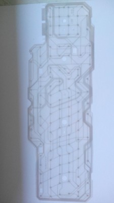

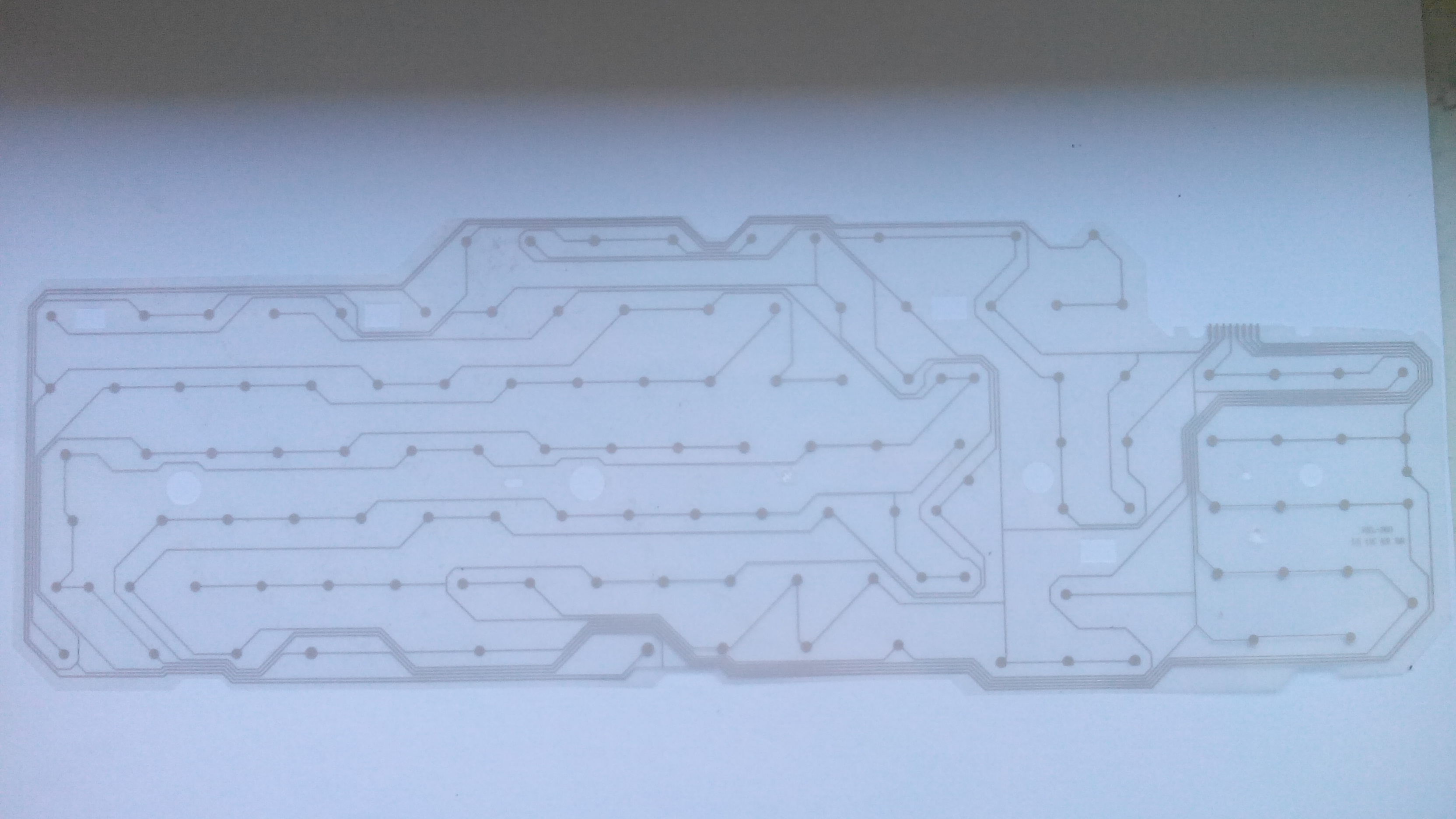

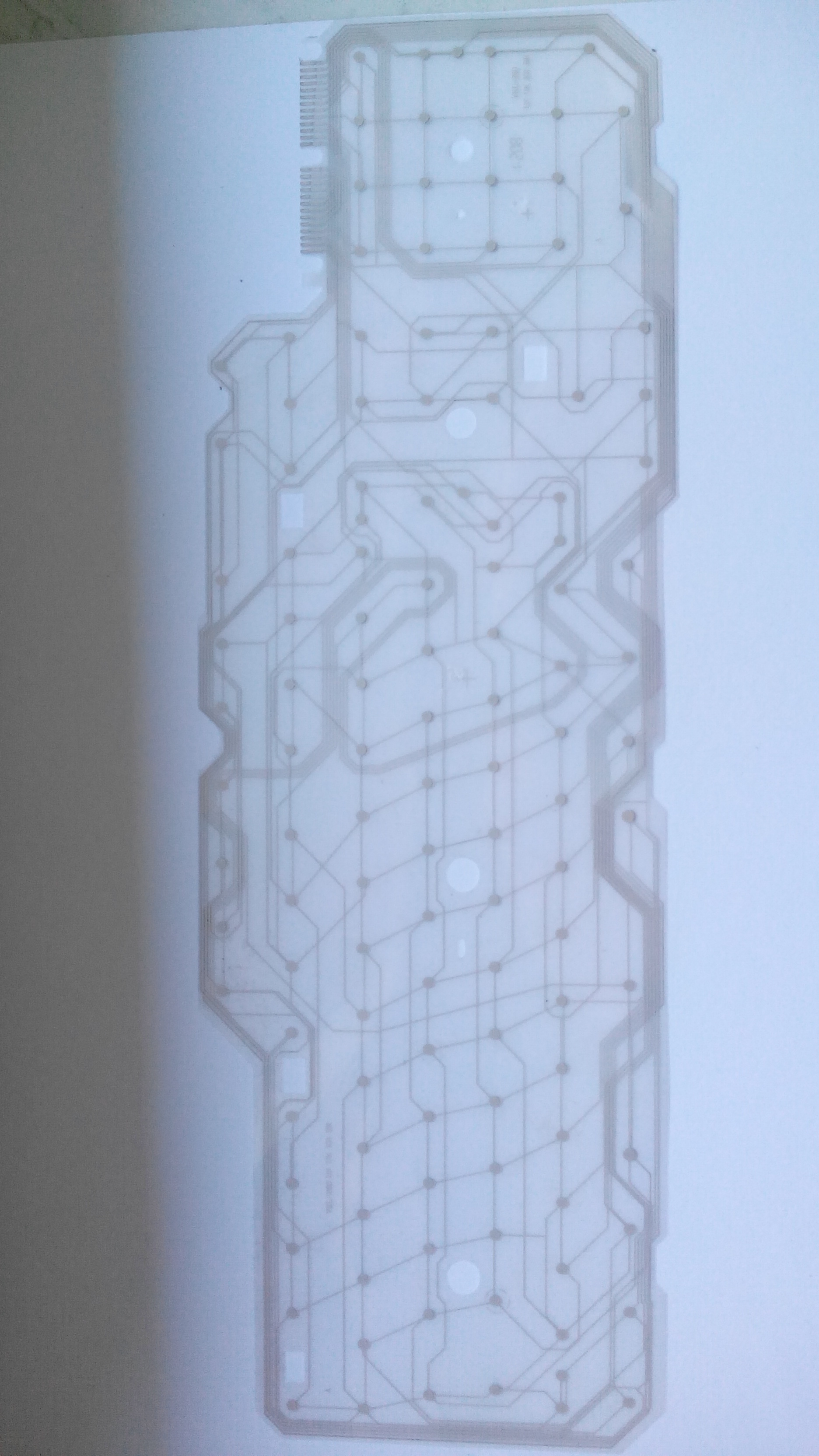

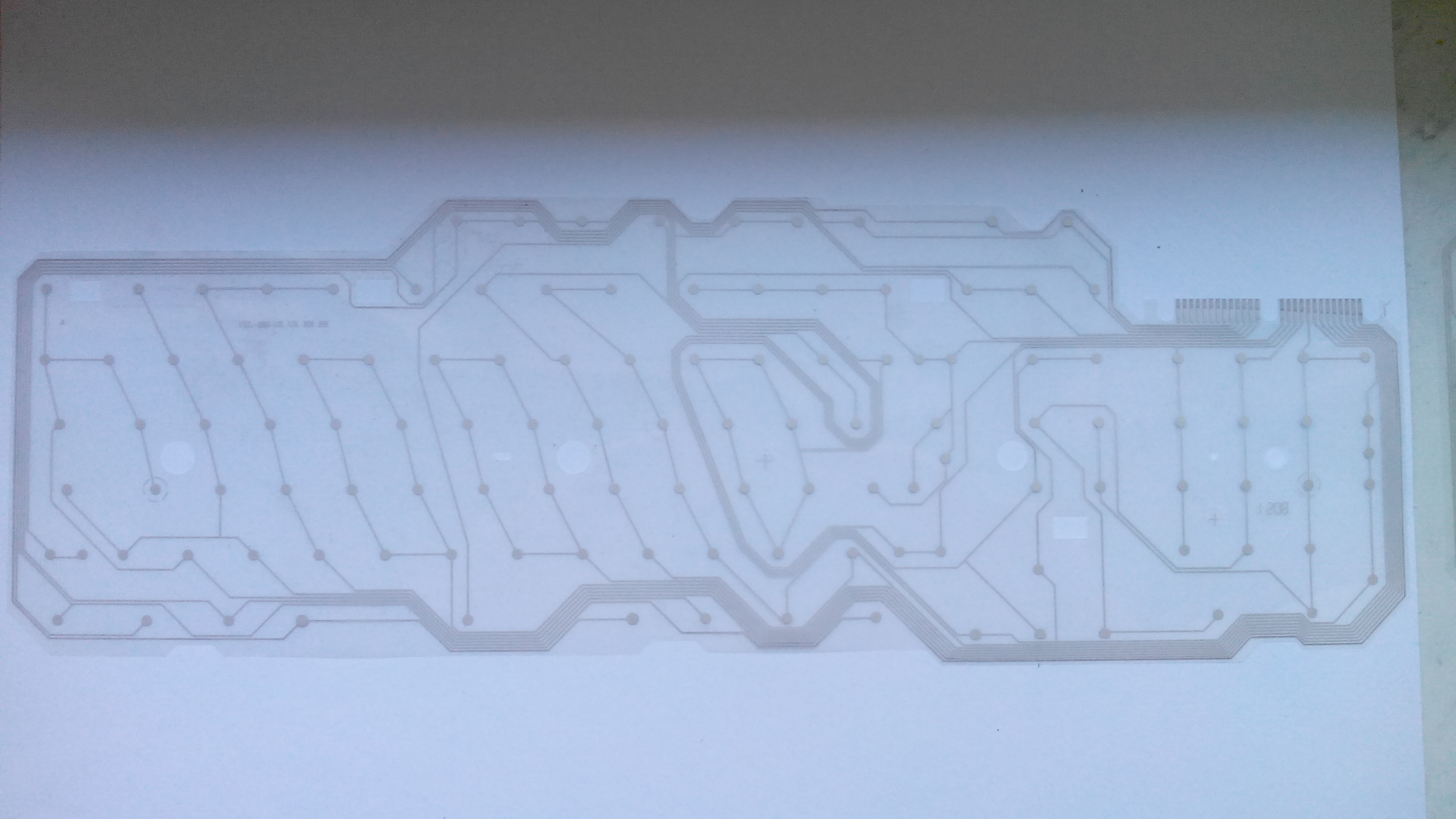

Příspěvekod Petrmasiar » 31 srp 2015 13:11
Hodně moc děkuji, přikládám fotky té fólie, do skeneru se mi bohužel nevešly celé. Mezi těmi dvěmi fóliemi byla ještě jedna průhledná, ale tu jsem tam nedal. Potřebují najít všechny písmena bez čárek a háčků, všechny čísla 0-9 a enter myslím ten velkeý uprostřed klávesnice.
