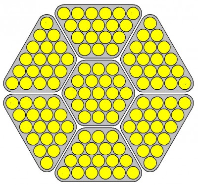

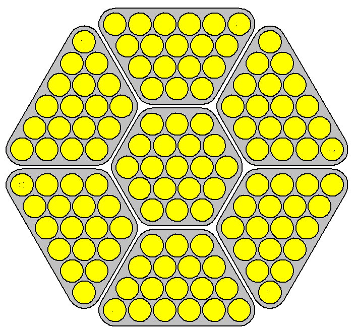

Zvolil jsem 4mm Cu plech, jelikož doufám, že by mohl stačit. Navíc mám firmu, co mi to za cca 400Kč/ks vyřízne. Závity a otvory si budu muset udělat sám - kdybych si to nechal udělat komplet, tak bych se nedoplatil. Jen si nechám ještě asi z 1mm plechu vyrobit vrtací šablonu, abych se z rozměřování, když nemám rýsovací desku nezbláznil. Cu podložky na kterých jsou led přichyceny mají 1mm. Proto jsem doufal, že by to mohlo stačit, pokud bych našel dost velký hotový blok. Tento jeden segment by se dal teoreticky rozdělit ještě na dva. na tři by to už nešlo, jelikož by se tam třetí cpu blok nevešel. Prostřední segment by se musel dělit dost neprakticky. O moc dál od sebe je dávat nechci, jelikož kdyby svítilna připomínala velikostí otevřený deštník, bylo by to dost nepraktické. Tvar segmentu je daný tím, že po obvodě je 6 lichoběžníkových segmentů a uprostřed bude jeden šestiúhelníkový.
Takto vypadá rozložení led ve svítilně. Boční segmenty půjdou naklápět a tím půjde nastavit  kužel od cca 20st do nějakých 270st s tím, že každý segment půjde natočit nezávisle.

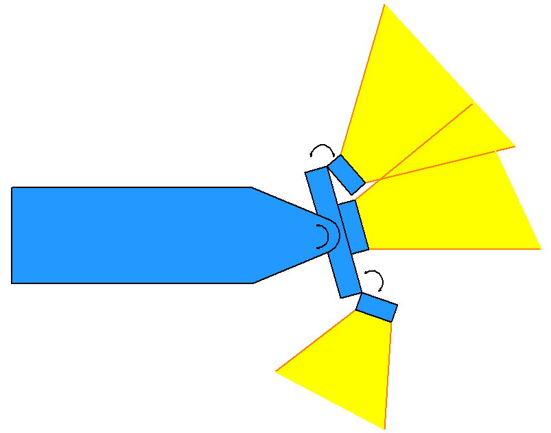

Mechanická koncepce svítilny. Svítilna se vzhledem k velké hmotnosti bude nosit vždy vodorovně. Na svícení nahoru/dolů se využije natáčení celé hlavy s ledkama.

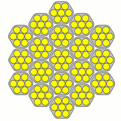

Já bych ten deštník úplně nezavrhoval, sice by to chlazení bylo trochu komplikovanější, ale mělo by z menší vzdálenosti stíhat odvádět teplo i s méně výkonnými chladiči, a vejde se tam ještě o 6 lamp víc ;-)
Také bude s menšími moduly jednodušší udržet dostatečně rovinnou plochu pro osazení. Navíc by vyšla levněji výroba prototypu, a pokud se to osvědčí a neupeče, následující sériovka už je hračka. Jenom by to chtělo vymyslet nějakou geniální konstrukci na to tvarování světelného kuželu. Jaký vyzařovací úhel ty LED mají?

Led mají asi 120st, ale chci použít 8st optiky.
Mechanizmus naklápění mám vymyšlený. Problém je v tom, že od každého segmentu by musely vést dvě 10mm hadice, 14x 1,5mm silových vodičů (od každé led dva dráty - nelze udělat společnou zem) a tak 6-12 žil datových. Mám jednu zásadní podmnku, kterou chci dodržet. A to, že se svítilnou chci bez potíží projít "60" dveřma.
Toto řešení přináší dvě zásadní nevýhody. Citelné navýšení ceny a i hmotnosti.
Nyní hrubé odhady:
Hlava by byla těžší o 7kg + 0,5kg silnější motor na celou hlavu + 0,5kg silnější konstrukce nesoucí segmenty
Na 7 bloků stačila jedna pumpa. Teď bych musel mít 2, možná 3 - + 0,5 - 1kg
Celkem tedy nějakých 8,5 - 9,5kg navíc. Vzhledem k tomu, že svítilna v současnosti vychází na nějakých 15kg, dalších cca 10 kg je navýšení hmotnosti o 2/3.
Cena 6 led navíc není úplně zanedbatelná - cca 1000 Kč
Další cpu bloky - 18 000Kč
Další pumpa(y) 6000 - 12000 Lč
Pokud bych použil 2mm Cu plech, ušetřil bych 900Kč úspora 2kg
Pokud bych použil 3mm Cu plech ušetřil bych 200 Kč úspora 0,3kg
Hadice navíc, dráty navíc, motorky a H můstky. To by mohlo dělat další 2000 Kč.
Takže pokud bych to shrnul, tak svítilna by nabrala 7-9kg váhy a prodražila se o 27 000-33 000 Kč.
Proto bych raději použil 7 segmentů s jedním s co nejvýkonějším blokem.
