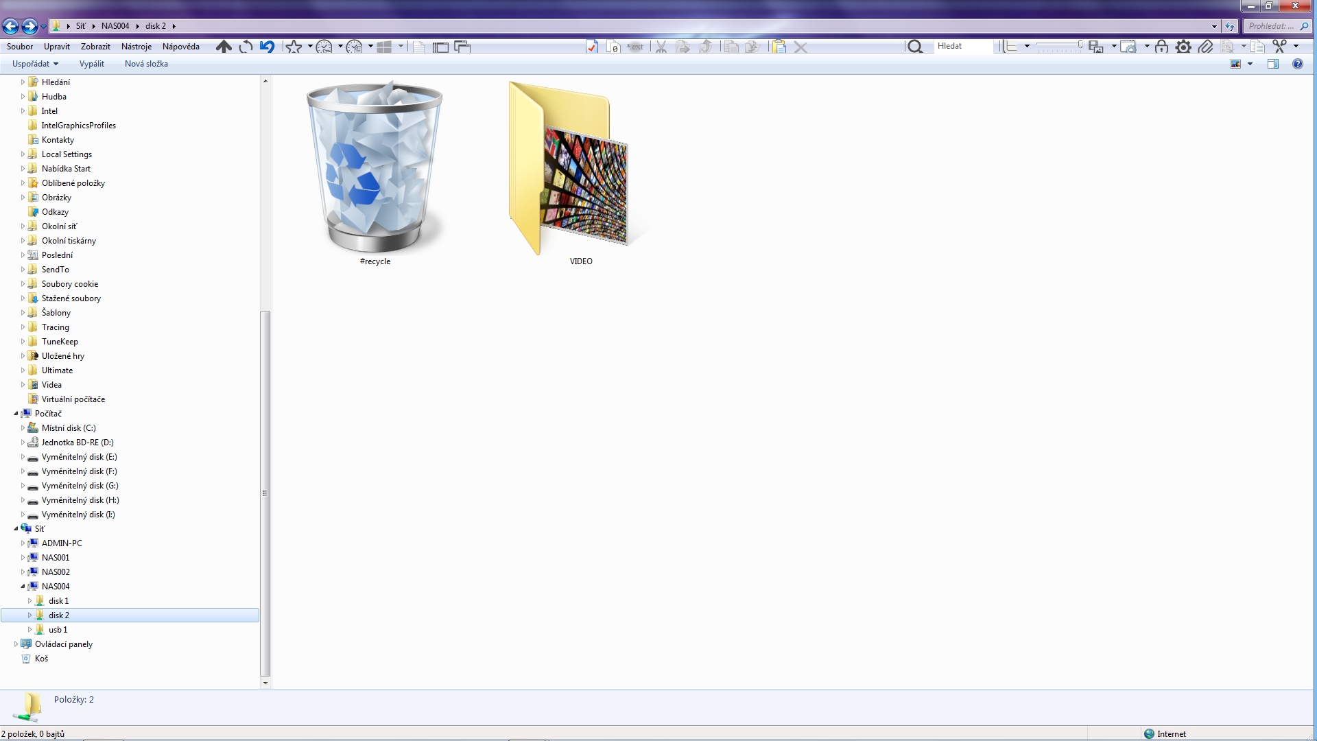

Dropbox nechci s důvodu že je to někde bůhví kde.
Tak počítám že RAID je forma zálohy. Když odejde 1HDD tak je vše zrcadlené na tom druhým, takže ta ochrana dat před ztrátou tam je. A pokud si to sám vymažu tak už je to moje blbost no nebo jestli tam jde udělat třeba funkce koše že to bude ještě někde 30dni vyset ?
Ok 4TB budu brát teda jako minimum

DSM umí koš/inkrementální zálohy. Předpokládám, že to budou umět i ostatní výrobci.
