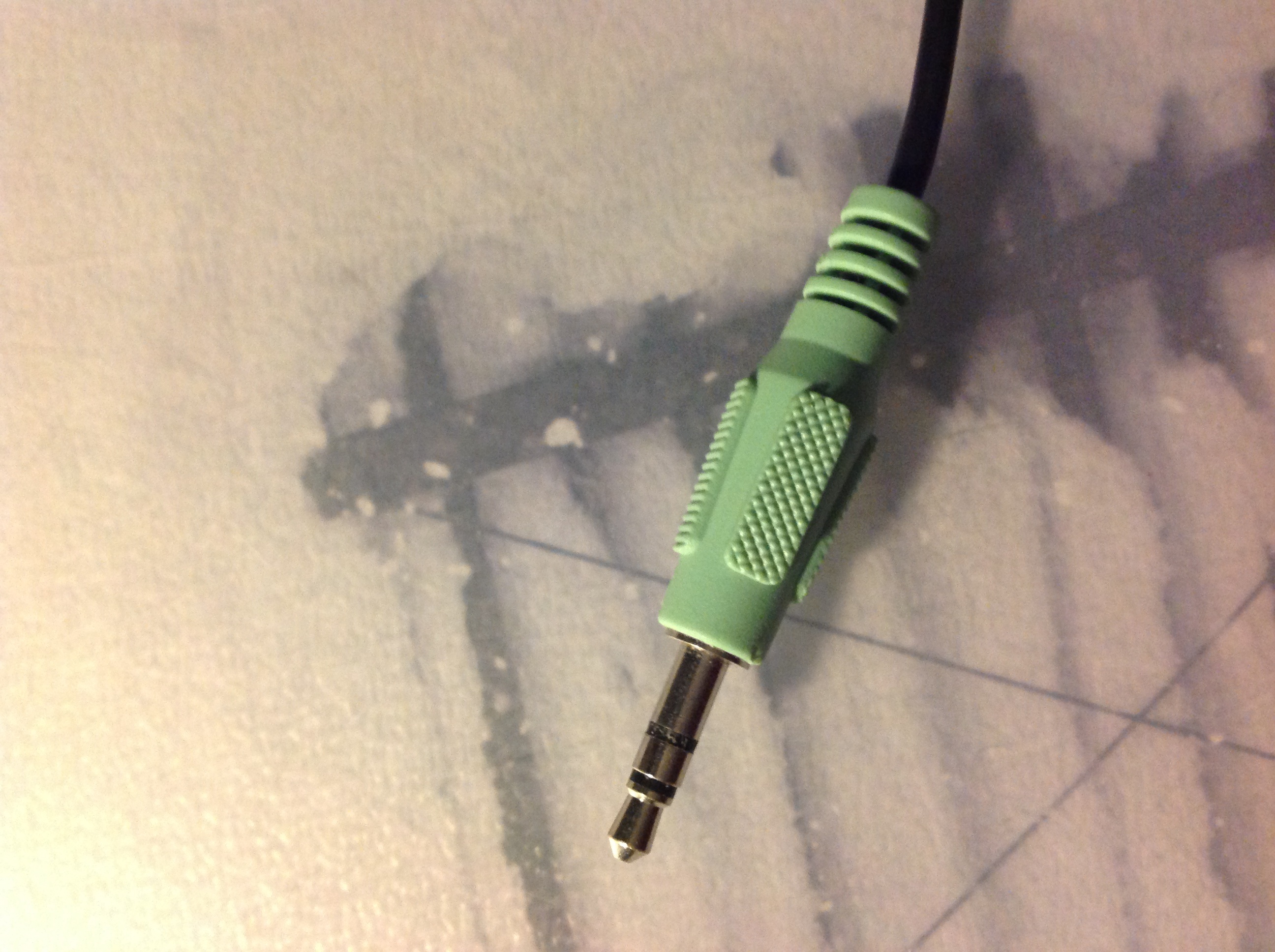

Když strčím jack od repráků třeba do mobilu tak musím chvíli štelovat aby repráky vůbec hrály a nevydávaly nesnesitelný zvuk, bude to vymačkaným kabelem tam kde končí jack a začíná kabel? :) půjde to opravit?

Ano, půjde. Koupit nový jack, starý ustřihnout kousek za ním - cca 0,5-1cm, připájet nový jack - pozor, nezaměnit kabely - a hotovo.

Především si musíš ujasnit, kde je závada. Vyzkoušej to třeba v jiném PC. Může být také chyba v samici-konektoru mobilu.
Tito rychlorádci ti sice doporučí nový konektor, ale chyba může nýt i jinde!
Re: Opravení 3,5 jacku reproduktorů
To muze byt. Da se ale predpokladat, ze tazatel zkusil jack i v jinem zarizeni. A nejcasteji je zavada prave v jacku.
Z této věty se dá soudit, že bude závada na samci...

Přesně tak, zkoušel jsem to strčit i třeba do ntb a chvíli si s tím jackem musím hrát aby hezky hrála hudba tak jak má. Mám kousek od sebe souseda elektroopraváře tak skočím asi za ním, on už by mohl vědět. Díky moc

Už som podobnú záležitosť kedysi riešil a zaobišiel som sa aj bez kúpy nového konektora. Jednoducho som ho rezákom zbavil toho plastu a na obnažené jadro (vyzerá podobne, ako ten vonkajší kolík) prispájkoval kábliky. Izolačnou páskou som to potom omotal tak, aby sa to podobalo na pôvodný konektor. PVC izolačky sú pekne hladké a dostať ich kúpiť v rôznych farbách: čierne, zelené, žlté, červené, ... V inom prípade som zase izolačku použil ako bužírku, keď som ňou omotal 2 m zhluk káblikov
