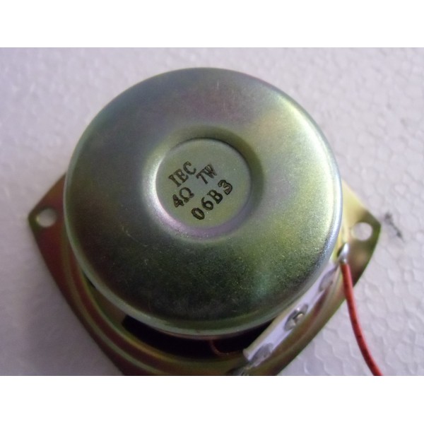

Podívej se jaký mají ty původní a ty "silnější" odpor/Ohm=Ω
RadeluxD
Příspěvky: 381
Registrován: červen 13
Bydliště: ČR
Re: Silnější reproduktory do Notebooku
Příspěvekod RadeluxD » 17 kvě 2014 12:57
Jak to zjistím?
PC 1: Compaq CQ58
PC 2: Macbook Air 13
Mobil: iPhone 4S 64G
Příspěvekod guest » 17 kvě 2014 13:00
Mělo by to na nich být napsané.
