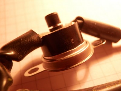

Dostal se mi do rukou čtyřletý DLP projektor Sanyo PLC XU-47, který několik sec po spuštění vypne. Podle internetových diskuzí a servisních knížek je potřeba manuálně vyresetovat spínač teploty.
Zkoušel jsem resetovat kouskem svářecího drátu, ale spínač nereagoval (žádné propružení, cvaknutí, nic...) proto jsem projektor rozebral a zjistil, že spínač už vůbec nespíná, tlačítko je zcela volné.
Je možnost nějaký takový spínač sehnat, popř. nahradit něčím s podobnou funkcí? (při 90°C se má projektor vypnout). Popřípadě nějaké zcela jiné řešení?

Místa tam je celkem málo, při nejhorším by se tam snad něco kousek většího nacpalo, tohle má ale jen cca 25mm x 25mm x 30mm v příloze přikládám ještě foto, podle manuálu má přepínač označení SW902, pokud to pomůže, naspodu je pak napsáno 90HPT3

V okolí o žádném nevím, škola měla dva tyto projektory v Trutnově v servisu, ale vrátili to s tím, že nevědí, co s tím dělat, že to jedině můžou poslat do Asie na opravu a čekat. U prvního jsem termostat vyresetoval, ale tento druhý je "kaput". Někam do Indonésie se mi to posílat nechce. Jestli by se tam dal použít ten žehličkový, napiš mi prosím stručný návod.

Tak to nakonec termostatem nebylo :idea: , ještě jednou jsem projektor rozebral a zjistil, že jeden větráček má přidřené ložisko. Díky za pomoc.
