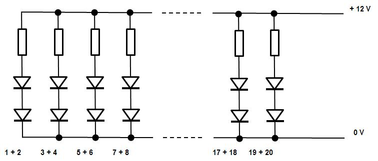

Ahoj, chtel bych si vyriznout diru do bocnice a pak tam zasadit plexisklo kolem ktereho bych dal nejake ty ledky, ale zajimalo by me na ktery kabe bych je mel zapojit abych je hned neusmazil tim proudem?

Do série s LEDkami musíš dát odpor, který ti omezí proud do diod, abys je neusmažil. Velikost odporu závisí na počtu LED, na napětí, ze kterého je chceš napájet a na proudu, který chceš do LED pustit - běžná hodnota je 20 mA.

No rekneme ze by to byl ctverec, pricemz by na kazde strane bylo 5 diod, tudiz celkem 20 modrych diod.

Na modré LED je napětí cca 3.5 V, tj. LED budeš muset rozdělit do skupin po dvou, v každé skupině budou dvě led zapojené v sérii a v sérii s nimi bude ještě odpor 270 Ohm / 100 mW. A těchto deset skupin bude zapojeno paralelně na napětí 12 V z MOLEXu. Pozor na polaritu diod!
