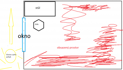

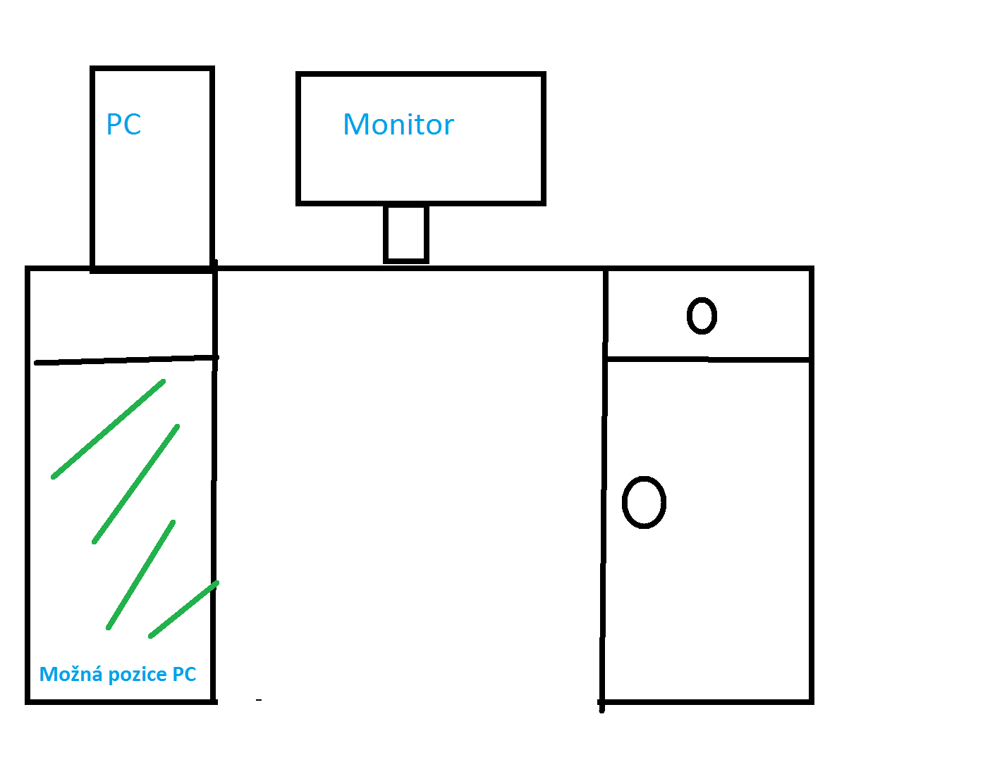

Ahoj, rád bych se zeptal na ideální pozici pro PC, jelikož mám trošku stísněnější byt nemohu s PC stolem jen tak hýbat a rád bych se zeptal jaká ideální pozice v mém případě.
Na PC a monitor mi během dopoledne svítí slunce (asi do 10:30 většinou) tak bych se rád zeptal jestli by nebyla lepši pozice pro PC tam, kde je pro něho místo ve stole. Původně jsem ho tam nechtěl dávat z důvodu že tam není takový přístup vzduchu ale poslední dobou zjišťuji že tam je chladněji jelikož se tam toho slunce ani nedotkne, ale zase tam je více prachu.. Tak nevím kde ho tím pádem umístit. Přidávám schéma jak pokoje tak stolu.
Otázka zní: kde by bylo ideální umístit PC beru-li v potaz že budu dokupovat další monitor?

Nejvhodnější pozice je taková, kde na něj moc nesvítí slunce, takže v asi v rohu pod stolem, nicméně není dobré mít pc nalepený úplně ke stolu nebo stěně nebo podlaze a už vůbec ne na topení .

Topení je od stolu vzdáleno asi půl metru.. (nachází se pod oknem). No jelikož se nejedná o mé dosavadní PC (je v podstatě moje, ale půjde jinam), ale o další které dorazí dorazí asi za týden. Nevýhoda je že PC bude mít takovou obyčejnou case a novou v blízkém časovém horizontu kupovat nebudu, další nevýhoda je že bude celkem topit jelikož je tam starší typ GK (GTX 560Ti). Ovšem kdyby jsem už novou case kupovat chtěl tak by to byla asi Zalman R1 protože má dobře vyřešený airflow a má prachové filtry. Jinak to PC, ale zas tak na ten stůl nalepené nebude tam dole. Mám tu teď jedno s celkem velkou case a co jsem tak měřil tak by pod tím stolem měla asi 3cm na každou stranu volno, a u toho dalšího počítám s menší case takže by tam mohlo být víc místa.

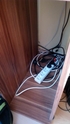

No ono pod stolem to vypadá takto: (omluvte nepořádek uklízet tam budu až s nástupem dalšího PC)
Místa tam je cca 25cm na šířku a 60 na délku. Takže jestli může mít skříň takových 20 cm na šířku a 50 na délku? Vzadu ke stěně to je dalších 5-10cm. Takže v tomhle by problém být neměl? Mohu tam tedy dát PC?
