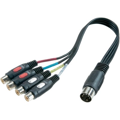

Ahoj,
prosím o radu, jak propojit pětikolíkový DIN a 3.5 mm jack.
Mám kabel DIN -> 4x cinch (žlutý, červený, hnědý a zelený).
Jaké kolíky mám spojit?
Pokud zapojím pouze 2x cinch, tak zvuk nehraje. Je to tím, že stínění u toho kabelu není spojeno, ale jednotlivý kanál je rozdělen do dvou cinchů?
Děkuju za vaše názory a rady. :thumbup:

Potřebuji připojit starou soustavu dvou repro a receiveru k PC. Reproduktory fungují, protože audiokazeta, nebo rádio hraje. Když jsem ale připojil kabel, jako je na obrázku
přes cinch spojku s kabelem 3,5 mm jack -> 2x cinch, tak to hrát nechtělo, ať jsem spojil červený a bílý z PC s červeným, žlutým, zeleným, nebo hnědým ze zesilovače.

Tak jsem to dnes vyřešil. Ten šrot je nějaká Tesla, vizuálně stejná, jako Tesla AZS223 akorát má ještě kazeťák. Přesný model ti ale nepovím.
Problém byl v tom, že původní kabel din -> 4x cinch byl pravý kanál přetržený v konektoru din. U levého byl pro změnu nakopnutý kabel od repráku. Kabely jsem vyměnil za nové. Udělal jsem si přímo kabel din -> jack a všechno funguje jako za starých dobrých časů.
