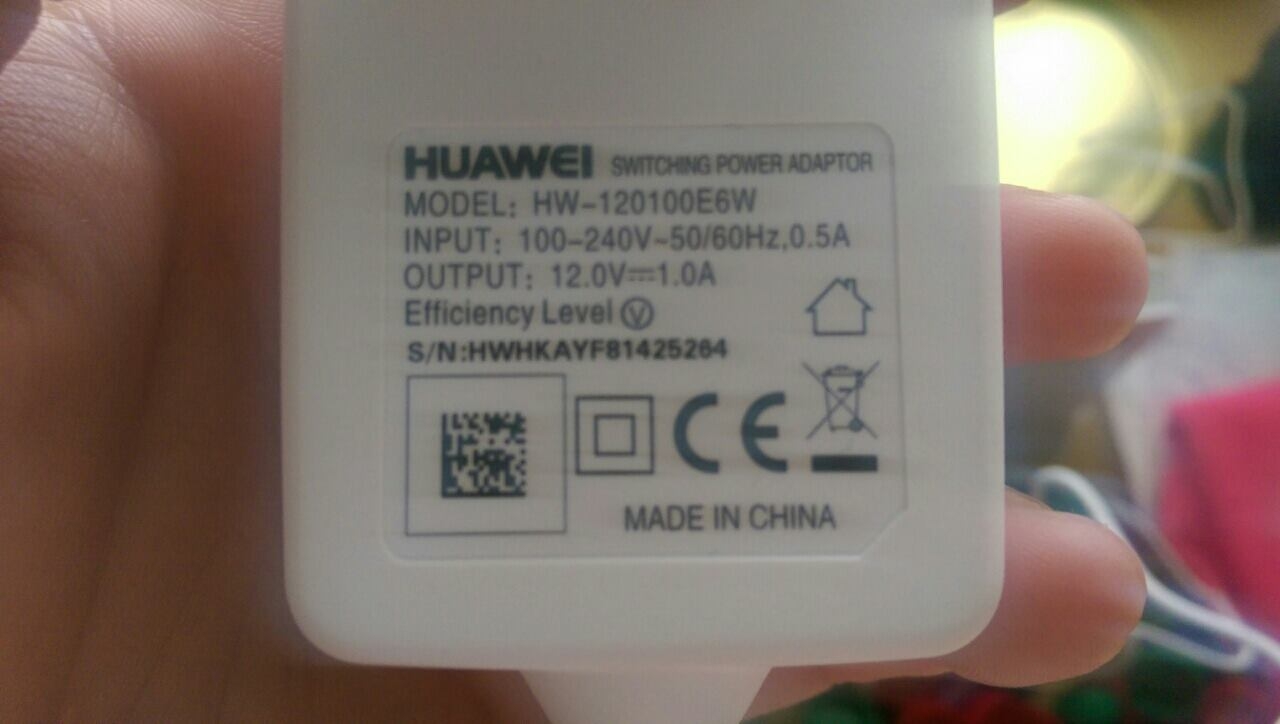

vracím se k tématu viewtopic.php?f=44&t=162992  kámarad volal ,že to co našel Martab je dobré jen by to chtěl s usb na konci existuje něco takového ?

Re: Internet Vodafone Huawei B3000 Vodafone auto nabíječka s usb
Do USB nemůže jít 12V.

Re: Internet Vodafone Huawei B3000 Vodafone auto nabíječka s usb Vyřešeno
Ano, oboje existuje
http://www.czc.cz/premiumcord-napajeci- ... oCI9bw_wcB nebo http://www.svetsoucastek.cz/menic-napet ... oC7PDw_wcB (nevím který "směr" myslíš)
http://www.smartstore.cz/usb-gadgets/us ... lovac.html ale já bys si to do auta nedal...
USB koncovku to mít nemůže, z toho důvodu jak už padlo, že je tam 12V...
Kasper, prosimte kdyz ma modem 12V, tak se pripojuje dratem a ne adapterem, k palubni siti vozu s 12V...
Takze potrebujes pouze standardni 5,5/2,1mm konektor, kus kabelu dvojlinky v dimenzi 0,75mm - 1mm2, pripadne jeste cigaretovy konektor, to je cele kus takoveho dratu i s lisovanym konektorem stoji viz http://www.vo.gme.cz/cz/index.php?product=652-130 druhy komec smiknes a pripojis k palubni siti nebo na CL zastrcku (cigarete lighter)..
USB bych do toho vubec netahal, ale si koupil samostatny usb dobijec, nejlepsi vyrabi anker, to ma skutecne parametry, ktere udava vyrobce...
