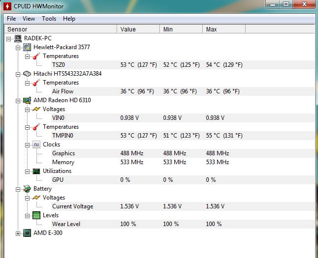

Nevím, čím by to mohlo být, chlazení jsem vyčisistil (rozebral notebook, vytáhl chlazení a vyčistil, pastu jsem nechával původní).
Zde příkládám screen teplot, ale v přehřívání bych problém nehledal.

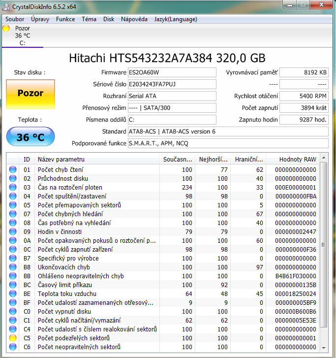

Ještě mě napadlo, že by mohl být na vině HDD, jelikož vypadá, že už má něco za sebou.
Nevím, ale myslím si, že ještě není v tak kritickém stavu, aby se kvůli toho sekal prohlížeč, když filmy a hry jdou bez problému.

Příspěvekod petr22 » 29 pro 2015 18:50
Podle me je problem v tom disku.
Staci chyba na jedinem nevhodnem miste a OS je z toho mimo, protoze se neustale snazi nacitat data z toho chybneho mista.
