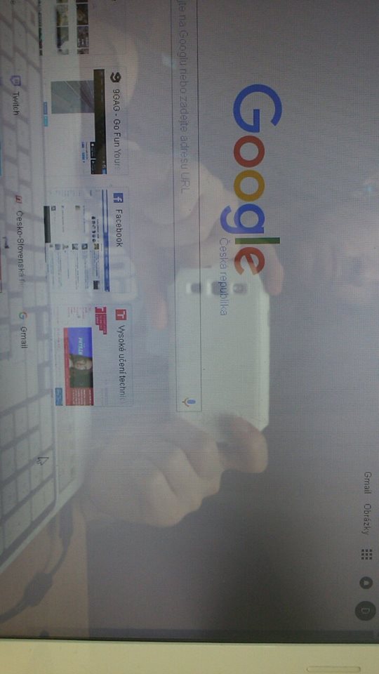

Dobrý den,
poslední dobou mám problém s monitorem. Na pravé straně monitoru (notebook) se mi zobrazuje taková černá skvrna viz příloha (pardon za špatnou kvalitu). Zkusil jsem nainstalovat nejnovější driver na grafiku a nepomohlo. Když se mi skvrna zezačátku začala objevovat, stačil restart a většinou zmizela. Teď už restart nepomáhá. Ještě jsem vypozoroval to, že když zmáčknu na notebooku tlačítko F5 pro zčernání obrazovky a pak obrazovku znova s F5 rozsvítím, tak je obrazovka na 2 sekundy v pořádku a pak se zase skvrna objeví. Děkuji za každou radu :)

Nefoť to, ale dej sem printscreen a pokus se ten obrázek dát normálně. Proč to ,máme otáčet?

Z printscreenu to nemusí jít vidět, protože to vypadá na HW chybu (pro ověření ale můžeš poslat i screen). Na tom, jak je obrázek otočený vůbec nezáleží, protože cílem bylo ukázat černou skvrnu, ne to, co je na notebooku zobrazeno.

Prinscreen nema smysl, protoze to na nem nebude.
Mechanicke poskozeni displeje, pravdepodobne narazem.

Je to divné, teď jsem asi 20x zmáčkl tlačítko F5 a skrvna zase zmizela... na printscreenu skvrna není vidět, proto jsem ho sem nevkládal

Skus zmacknout rukou okraj displeje tam co je ta skvrna, jestli se neco zmeni.

to jsem zkoušel .. nic se nezměnilo právě .. ani to nezesvětlalo ... nic

Printscreen se dává proto, aby se poznalo zda se jedná o vadu grafické karty, nebo vadu displeje. Obrázek se otáčí správně proto, aby bylo vidět kde je vpravo, vlevo, nahoře nebo dole. Tady se musí otočit hlava. :-)
Tohle vypadá na to mechanické poškození, nebo nějakou tekutinu.

Ze je to vada displeje a ne graficke karty je jasne na prvni pohled.
Hlavu otacet take netreba, protoze to bude vypadat stejne i vzhuru nohama.

Koukám že ty si nějaký vědátor :-D Dobře hlavu otáčet nemusíme, ale pak vpravo žádná skvrna není, jenom jedna je dole.
