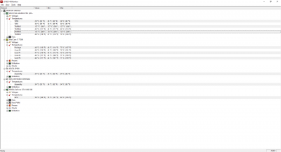

Dobrý den, mám I7-7700k
MSI Gtx 1060 3gb gaming x
Msi b150a gaming pro
Hyperx 16gb ddr4 2133mhz
a nějakej corsair zdroj 500w
A během hraní csgo nebo třeba i League of Legends mám podezřele nízké fps... CSGO - 70-90 na ultra i lowest settings Lolko 200 ale během team fightu to někdy dropne i na 100 (vzhledem k tomu, že mám 144hz monitor tak je to docela nepříjemnost...) nemáte někdo prosím, nějaké rady

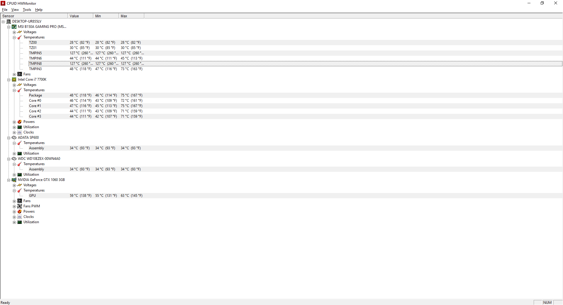

TEPLOTY

Teploty procáku by mohly být nižší, ale ještě jsou ok, nepřepojoval jsi kabel od monitoru? Máš ho v grafice a ne v desce?

satik píše:Teploty procáku by mohly být nižší, ale ještě jsou ok, nepřepojoval jsi kabel od monitoru? Máš ho v grafice a ne v desce?
Teploty CPU byly vyšší protože byl v tu dobu v zátěži... a kabel je připojený do grafiky.
Během hraní GTA 5 na very high je vytížení CPU - 51% RAM - 46% GPU - 99% u CSGO je vytížení CPU podobné paměti jsou kolem 30% a GPU 50%-70%
V klidu se zapnutým chromem a twitchem je CPU - 2% Mem - 23% GPU - 1%

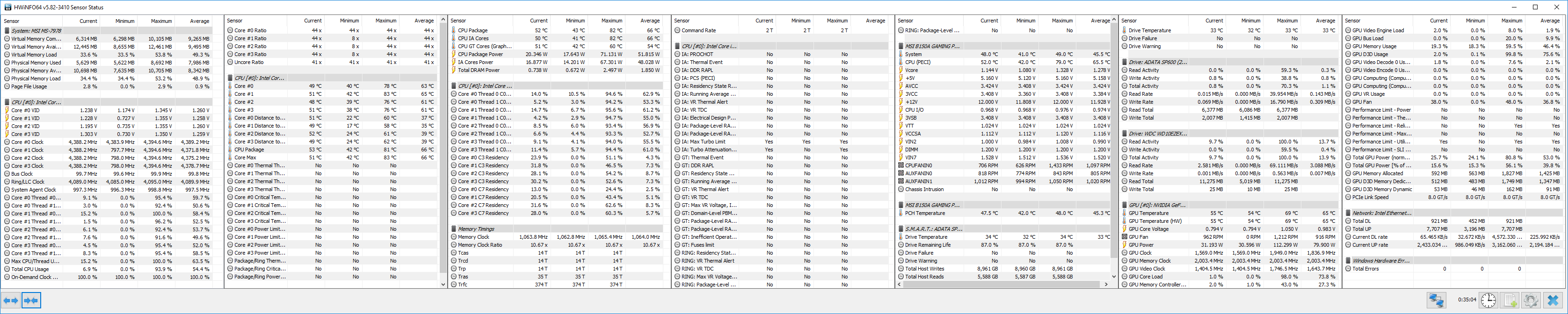

Nech na pozadí při hraní, kde to dělá problémy běžet program HWiNFO a sceen se senzorama sem dej do přílohy. Ten screen se dá dole rozkliknout na vícero tabulek v jednom okně, takže můžou být i 4, aby se zobrazilo maximum hodnot.
https://www.hwinfo.com/download.php

Turion píše:Nech na pozadí při hraní, kde to dělá problémy běžet program HWiNFO a sceen se senzorama sem dej do přílohy. Ten screen se dá dole rozkliknout na vícero tabulek v jednom okně, takže můžou být i 4, aby se zobrazilo maximum hodnot.
