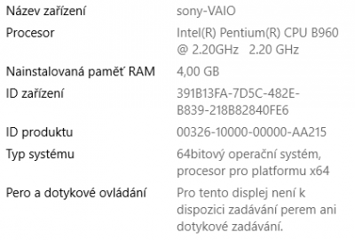

Mám kabel a propojení obrazovek notebook s televizí mi funguje, ale zvuk jde z notebooku a já bych chtěla, aby šel z televize, protože je o dost kvalitnější (díváme se tak na filmy)
Notebook: sony vaio (info v příloze), windows 10 home

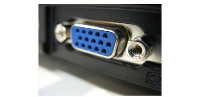

Mám hdmi ale propojuji to tatko - v
iz obrázek.. Mám ale windows 10 tam je to nastavení jiném než na obrázku. Už jsem to zkoušela nastavit sama, ale nenašla jsem nikde nic, co by ten zvuk zaplo.

To je VGA port a ten zvuk nepřenáší. Takže to, co požeduješ není možné.
Jedině pokud TV disponuje nějakým audio vstupem, pak lze vytáhnout zvuk ze sluchátkového výstupu.
Zkus dodat fotku zadní stěny s konektory. Snad tam něco najdeme.
