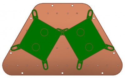

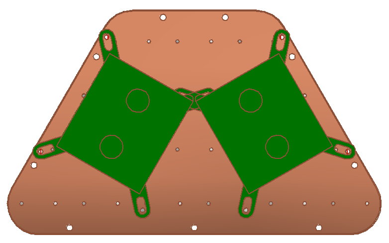

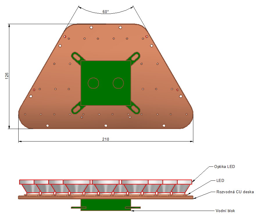

Jeden vodní blok bych bych chtěl použít na chlazení jednoho segmentu s výkonovými led. Teplo bych chtěl "sbírat" Cu lichoběžníku a tloušťce 4mm. Dva bloky by se na současný plech, který chci mít logicky co nejmenší, vešly dost těsně. Musely by mít natáčexí packy - jinak by šly přes sebe.
Výkon jednoho segmentu neustále navyšuji, jelikož nechci stavět svítilnu, jenž bude v době dokončení stejně silná, jako ta, co půjde koupit v v obchodě.

Problém u tebe ale bude úplně jinde. Ty bloky jsou silné až až, ale dostat teplo od těch LEDek k blokům, to si myslím bude problém. Hlavně z krajů. Podle mě narazíš na to, že teplota mědi přímo pod blokem bude velmi nízká (klidně i 40°C?), ale teplota mědi na kraji bude klidně 90+°C.

Také moc nevěřím tomu, že ta měděná deska stihne dostatečně převádět teplo z krajních lamp k samotným chladičům. Zkusil bych změnit uspořádání, nebo je rozdělit do ještě menších skupin s příznivějším tvarem (lichoběžník si říká spíš o tři bloky). Úplně nejlepší by bylo kdyby to byla dutá skříň a přímo v ní kolovala chladící voda, ale to by se zase nedala provrtat.
Technický dotaz, jak dlouho to má svítit? Jestli jen v krátkých intervalech s přestávkami, mohly by to postupné dochlazování LED vydržet, ale při delším svícení se ty vzdálenější můžou příliš přehřívat.
