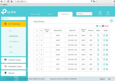

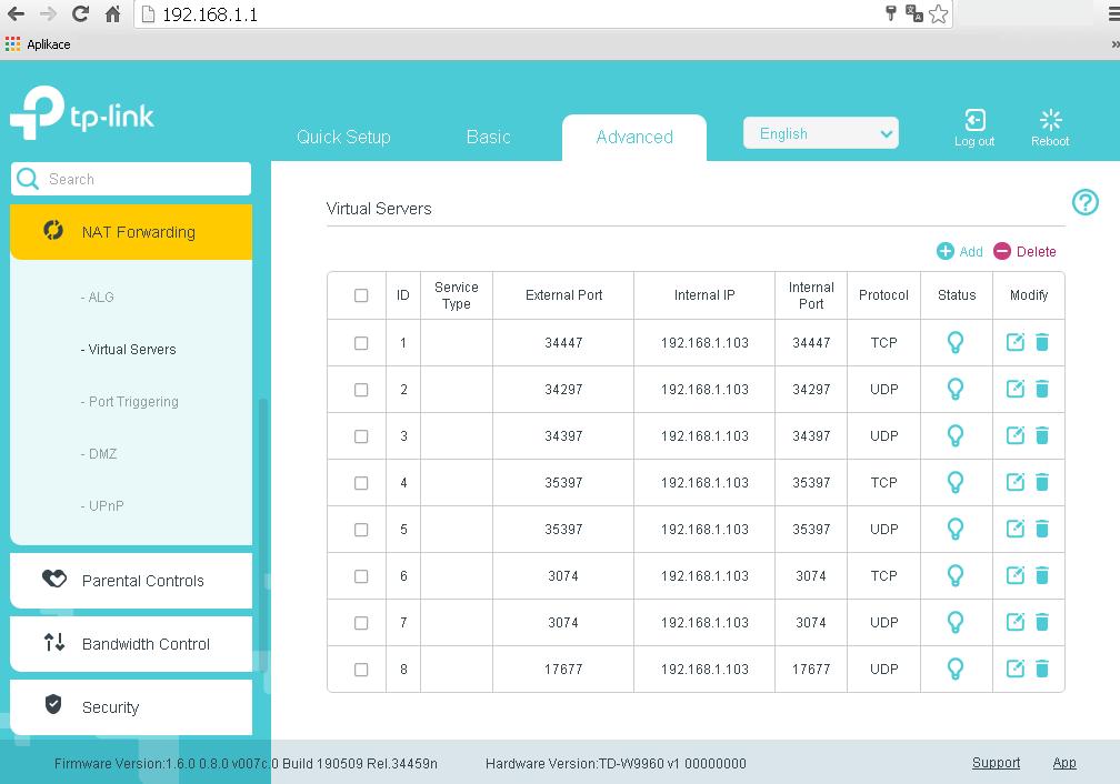

Kluci jsem už zoufalý. Potřeboval bych poradit v čem je problém ohledně portů.
Nikdy před tím jsem s tím neměl problém. Prostě jsem si zjistil IP adresu na kterou se napíšou ty porty. Zašel jsem do routeru a zapsal všechny ty údaje, co jsem měl tedy tu vnitřní IP, port a vybrat protokol jednoduchá záležitost + jsem vypnul firewall. Pro jistotu jsem ty porty zapsal aj do Místní síťe i firewallu, který jsem teda také vypnul :-D. Ono by asi stačilo, kdybych to dal jen do výjimek, ale to je jedno. Vždy to fungovalo se starými routery, co jsem míval. Naposledy jsem měl Huawei HG 520i .... ale před pár měsíci došlo k navýšení rychlosti internetu a tento router už nebyl schopen využít plný potenciál a místo 50Mb/s rychlost jsem měl jen 20Mb/s, takže došlo ke koupi nového routeru a to: TP-Link model TD-W9960
Udělal jsem úplně to samé, jak jsem dělával kdysi a teď najednou to prostě nejde. Stále mám hlášeno, že porty jsou furt zavřené a ze zoufalství už jsem tam zapisoval i jiné porty, které nejsou potřeba nejspíše :-D viz: Obrázek

Tohle jsou ty 4 porty, které tato hra potřebuje:
http://wrestlers.sweb.cz/obrazky/1.JPG
http://wrestlers.sweb.cz/obrazky/2.JPG --- Zde jsem to zaspal raději i do Port Triggeringu :-D
http://wrestlers.sweb.cz/obrazky/3.JPG --- A tento program mi hlásí, že jeden z těch testovaných portů prostě není otevřený.

1. obrázky se vkládají sem jako příloha (pravidla). Nikdo nebude klikat na bůhvíjaké odkazy, pod kterými může být bůhvíco.
2. Ve virtual serveru to rozhodně nebude fungovat.
3. Potřebuješ veřejnou Ip adresu. Pokud ji nemáš, pak záleží, jak porty proNATuje tvůj poskytovatel.

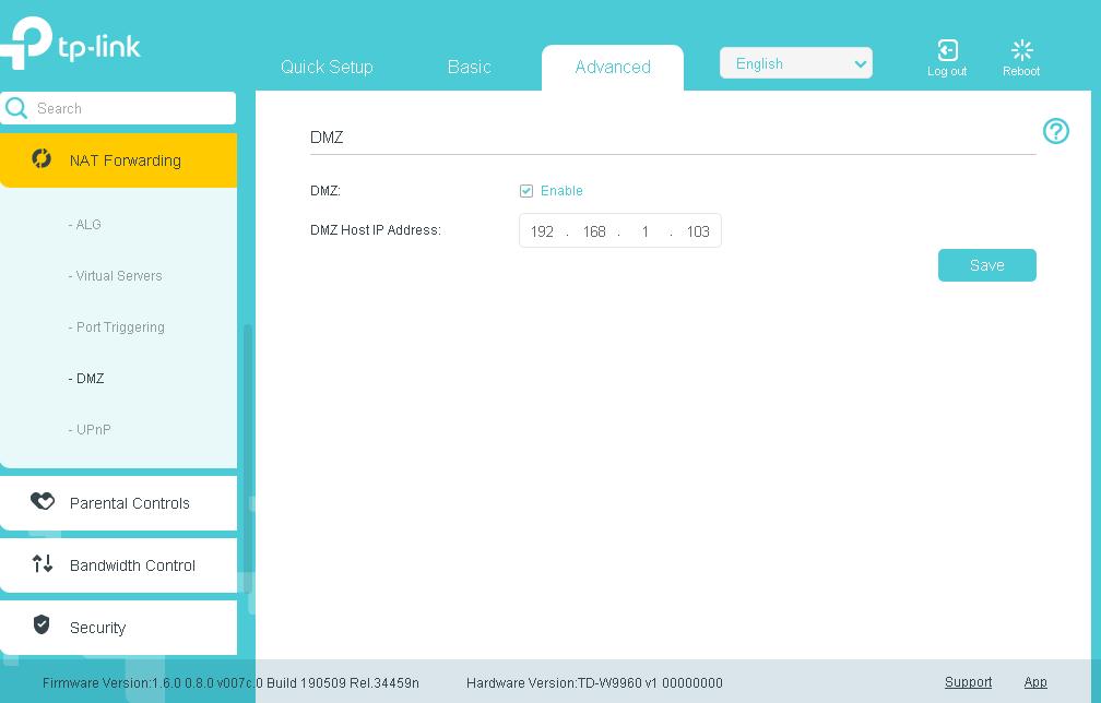

4. Vyzkoušej jednoduše zařadit PC do DMZ. To se chová tak, že pokud router neví, kam vést komunikaci, pošle ji do DMZ.

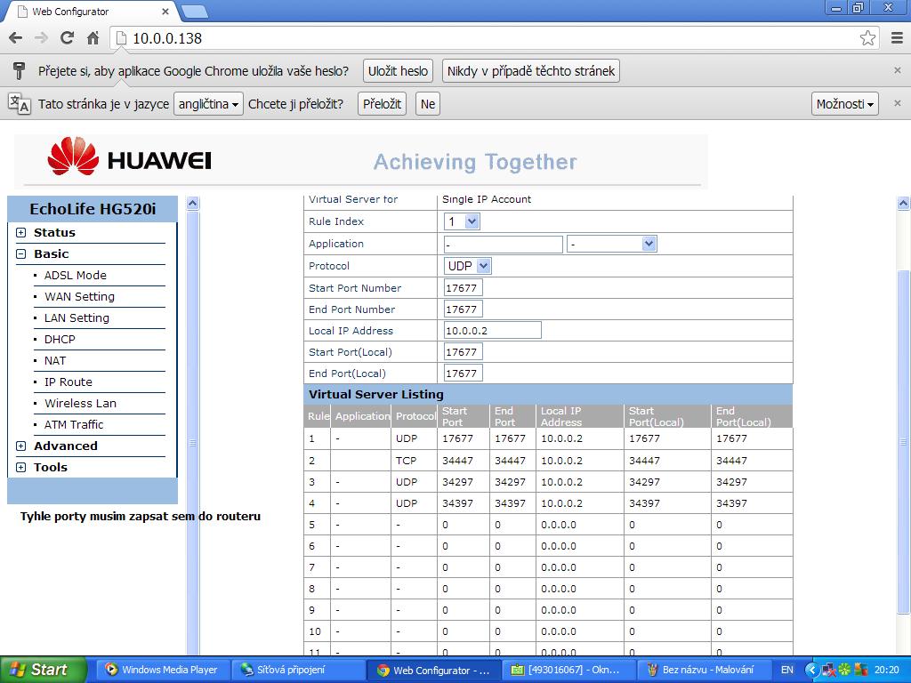

Takto jsem to měl kdysi na svém starém routeru a bylo to ve virtual serveru a fungovalo to viz obrázek:

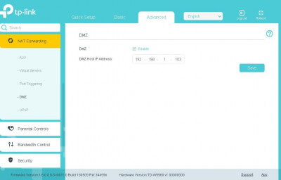

Asi mě můžete mít za úplného vola, ale to se dělá jak? ... Já jediné, co jsem také udělal v tom zoufalství a to jsem zapomněl podotknout je to, že jsem zafajfkoval DMZ v routeru viz:
a také nic pokud je to ono. Co jste měl na mysli.

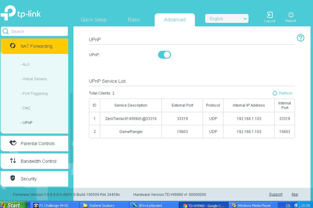

Co se týče 5.bodu tedy hamachi. Je to sice pěkné, ale nehraji to pouze s přáteli, ale i s lidmi z různých zemí a bylo by velice těžké se s nimi domlouvat na tom, abychom hráli po LANU. A jak říkám ze zoufalství jsem si aj nainstaloval např: ZeroTier a GameRanger, ale to je mi také prd platné. To je vlastně něco jako hamachi, pokud jsem to dobře pochopil.
... to se zapsalo automaticky po instalaci.
