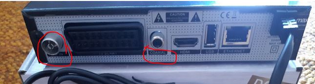

Ahoj všem, řekl by mi prosím někdo jaký je rozdíl mezi těmito dvěma kontektory ( RF IN a Coaxial) na set-top boxu MAXXO T2 HEVC/H.265 ? Snažím se zapojit TV a trochu v tom plavu. Díky za odpověď.

Do toho vlevo zapoj antenu.
TV pripoj na HDMI vystup.
Manual k pristroji, strana 5:
RF IN: Vstupní port pro připojení TV antény.
LAN connection - Ethernet: Připojení k internetu pomocí LAN rozhraní.
HDMI: Výstupní port HDMI.
Coaxial: Výstupní port digitálního zvuku.
SCART – TV Scart: Výstupní port scart.
