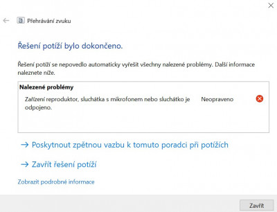

Ahoj najednou se mi naskytl problém z reprákama Edifier R1700bts - u repráku je namísto zvuku ticho - přitom ale mám vše zapojeno kabely - v otevření nastavení zvuku vše dobře nastaveno - ale přesto mi naskočila tato hláška viz obrázek.
Z notebooku se line zvuk normálně.
zkoušel jsem i nové zvukové ovladače a nezabralo to. Baterii do ovladače to asi podle mě nebude to by jel zvuk trochu méně nebo více hlasitěji.

Při nastavení hlasitosti regulátorem na repru na maximum je slyšet šum?
při snížené hlasitosti na repru cca na 1/4 se dotkni prstem hlavičky Jacku, který připojuješ do ntb
je na repru nějaká signalizace zanutí? pokud ano - svítí?
Repro je připojené přes BT, nebo kabelem? Pokud kabel, zkus BT, pokud BT, zkus kabel
zkus repro připojit k něčemu jinému - např k mobilu
zkus repro přes BT připojit k něčemu jinému - např. k mobilu
zkus k ntb do stejného konektoru připojit něco jiného - např. sluchátka

problém vyřešen. Malý synovec přepl na dálkovém ovladači tlačítko LINE 1. Mělo tam být LINE 2 přepnuto.
