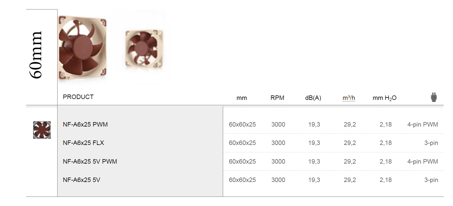

Cau, jaky 60mm vetrak vzit, neco od Noctua nebo ma vyrovnanou konkurenci v podobe jinych znacek?
Dival jsem se na Noctuu ale jsou tady 3 verze, ktera je nejlepsi?

Jak a kam je budes zapojovat? Prvni je podle popisu na 12V, druhy a treti na 5V.
Jeste je i 12V PWM verze, na Alze ji vidim jen jako rozbalenou

Tak jsem po blizsim prozkoumani zjistil, ze bude asi lepsi verze co ma PWM, takze se vyber zuzil na dva modely.
https://www.alza.cz/noctua-nf-a6x25-pwm-d4036231.htm
https://www.alza.cz/noctua-nf-a6x25-5v-pwm-d5443142.htm
Ktery bude teda lepsi do moderniho pc na chlazeni disku? Desku mam ASUS ROG STRIX X670E-E GAMING WIFI.

A6x25 PWM skrz nižší minimum otáček.

Ten druhý je pořád 5V, pokud do něj ten controler pustí 12V, tak to asi ventilátor nepřežije?

Tak to tam mají napsané přímo u produktu na webu:
Being a 5V fan, the NF-A4x10 5V PWM cannot be run at 12V and will be damaged when used with typical 12V power sources such as PC motherboard fan headers.
U většiny desek by neměl být problém nastavit DC na 5V, u kontroleru asi ne. Jestli to ale Ondras ví, to nevím, ale stejně bych ho nedoporučil.

A neprenastavi se při resetu BIOSu zpět na 12V? Brát 5V mi přijde zbytečné, když existuje 12V verze.

No však právě, hlídat to, navíc má zbytečně vyšší minimum otáček a stojej stejně.
