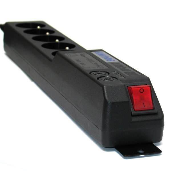

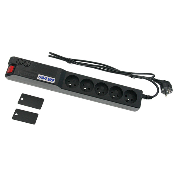

Mám to taky tak. Jedním vypínačem odpojím vše najednou. Spínané zdroje pak vydrží téměř věčně. Není to líbivý výrobek, dělaný na zkrášlení pokoje, ale na bezpečnou funkci a ochranu připojených zařízení.
Používám toto:
https://eshop.inktec.cz/product/prumysl---19_quot_-rack/3m/acar-504wf-3m-cerna/109
Nabízejí i další varianty za slušné ceny:
https://eshop.inktec.cz/manufacturer/hsk-data-ltd_-sp_-z-o_o_/5
