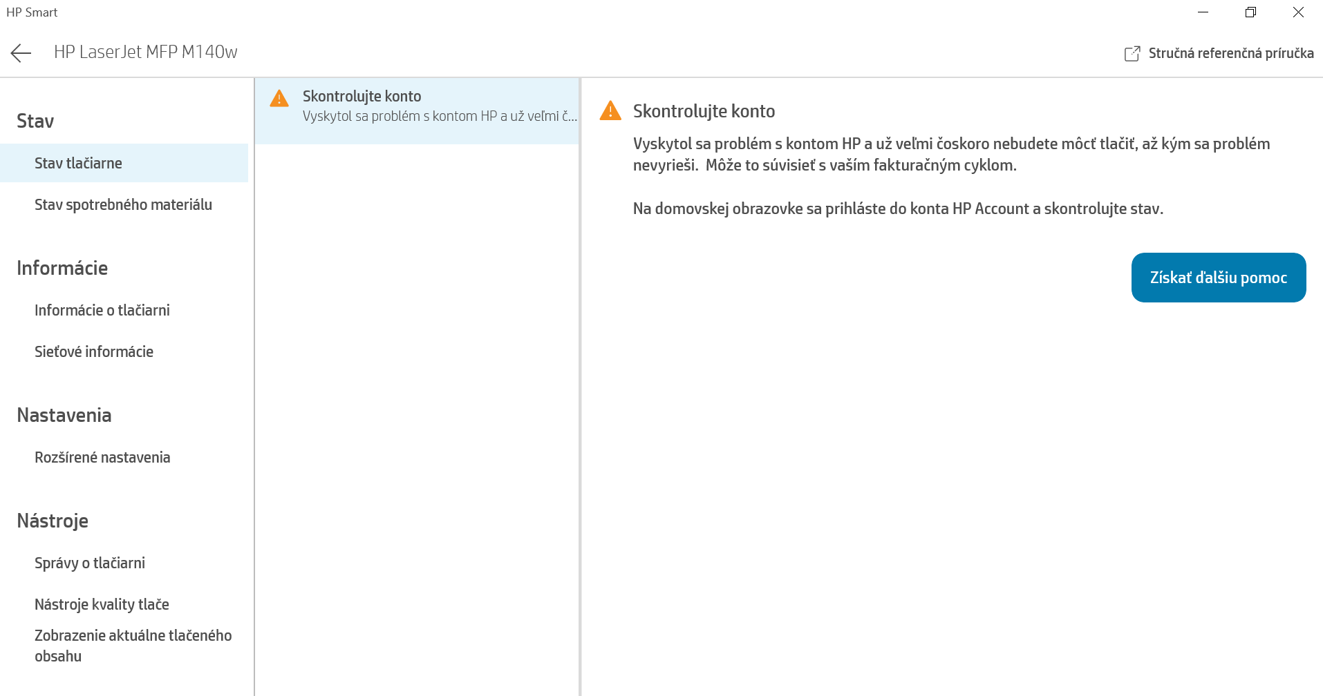

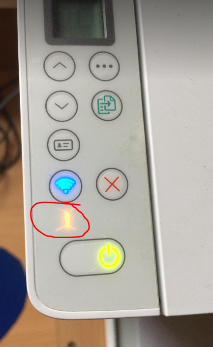

Mam tlaciaren HP LaserJet MFP M140w, ktoru som bezne pouzival a nebol s nou nejaky vacsi problem. V pondelok som tlacil nejake dokumenty, cca 1 list A4 za 20 minut. Vsetko fungovalo v poriadku, ale zrazu (bez vypnutia PC/tlaciarne/routera) zacal na tlaciarni blikat oranzovy vykricnik a prestala tlacit. Pise mi to, ze mam skontrolovat HP konto a tam sa dozviem viac. Bohuzial, HP konto mi ziadny KONKRETNY problem nevyhodi a ja vobec neviem, ako to riesit. (zakruzkovany oranzovy vykricnik blika)
Tlaciaren je pripojena na rovnakej WiFi sieti ako PC, takze s tym problem nie je.
Skusil som uz asi vsetky mozne riesenia a postupy, co ponuka HP, ale problem sa mi nepodarilo vyriesit.
Cez aplikaciu HP Smart som robil diagnostiky, ktore ale ziadny konkretny problem nevykazali, ale tlaciaren mi aj tak stale hlasi, ze treba skontrolovat HP konto.
Skusal som to riesit aj cez HP software HP print and scan doctor, ale tam mi tiez ukazalo, ze je vsetko bez problemu.
Nestretli ste sa prosim niekto s niecim podobnym? Uz sa to snazim treti den opravit, ale vzdy to je bez vysledku a uz som naozaj bezradny a netusim, ako to dalej riesit.
Prikladam aj fotku, co mi to zobrazuje v HP Smart aplikacii, ale ked kliknem na ziskat dalsiu pomoc, tak sa naozaj k nicomu neviem dopracovat. Za kazdu pomoc a radu vam budem velmi vdacny.
Dakujem a prajem prijemny den
v zufalosti sa obraciam na pomoc odbornikov tu na webe.

Re: Tlaciaren HP LaserJet MFP M140w - oranzovy vykricnik
Ano, pripojenie funguje.
Tlaciaren dokaze vytlacit aj dokument, v ktorom pise, ze je problem s HP kontom a ze coskoro nebudem moct tlacit dalej.
Pod tym su dalej uvedene informacie o tom, na aku siet je pripojena, udaje o IP, sila signalu a podobne a vsetko je v poriadku.

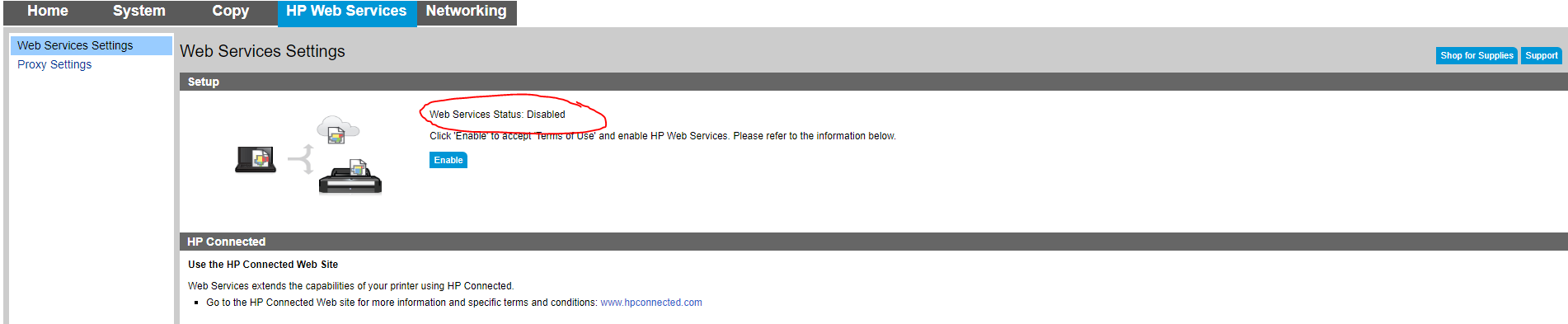

Takze jsi si 100% jisty, ze nepouzivas InstantInk.
Prihlas se pres prohlizec na webove rozhrani (IP tiskarny) a tam odeber "Webove sluzby" (Web Services) a restartuj tiskarnu.
To by melo stacit k tomu, aby se tiskarna nesnazila kontrolovat InstantInk ucet pres net.
mango35712
- nováček
- Příspěvky: 35
- Registrován: 12 srp 2015 15:52
petr22 píše:Takze jsi si 100% jisty, ze nepouzivas InstantInk.
No nechcem to tvrdit uplne na 100%, ale vedomy si toho nie som.
Mozes mi to prosim blizsie popisat? Nerozumiem tomu prihlaseniu na webove rozhranie pomocou IP tlaciarne .. Kde ziskam tu IP tlaciarne a kam sa potom prihlasit prosim?
Mrzi ma, ze sa pytam asi na uplny zaklad, ale naozaj netusim.
Dakujem
Jestli ti tiskárna vytiskne konfiguraci, tak tam její IP adresu najdeš. Pokud ne, budeš muset proskenovat síť např. programem netscan a tak zjistit její IP adresu. Tu potom zadáš do prohlížeče do adresního řádku (tam, co se normálně píše wwwněco). Screen z netscan najdeš třeba zde: viewtopic.php?f=109&t=148894
mango35712
- nováček
- Příspěvky: 35
Ked som sa tam dostal, tak mi pise toto.
Treba tam s tym nieco spekulovat?
Dakujem
Dakujem
