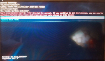

Dobrý den,
po 3 letech používání (koupena pro člena rodiny), TV zobrazuje "Cant load Android system", viz příloha.
TV: https://televize.heureka.cz/tcl-40s615/#specifikace/
Obnovit do továrního nastavení by mělo pomoci (pokud není HW broken) - TV se vždy po "několika pokusech" spustí..
Jde o SW problém nebo to může být i HW - nutnost odborného servisu?
Děkuji Vám za pomoc. :-)

To je otazka pro jasnovidce. Muze to byt oboje a ty musis prijit na to, ktera moznost.
Spravil to tovarni reset? Byl to softwarovy problem.
Nespravil - bude to hardwarovy problem.
Zakladni deska stoji v ceskem eshopu 3000 Kc.

Při úspěšném spuštění TV nereagovala správně - pomalá odezva, nefunkčnost aplikací, problémy s netem, nemožnost obnovit TV do továrního nastavení při normálním spuštění = Počkal jsem až system po spuštění (long loading, viz foto)
zase spadne, 15 min cca -> Factory data reset - SOLVED, děkuji všem. 8)
