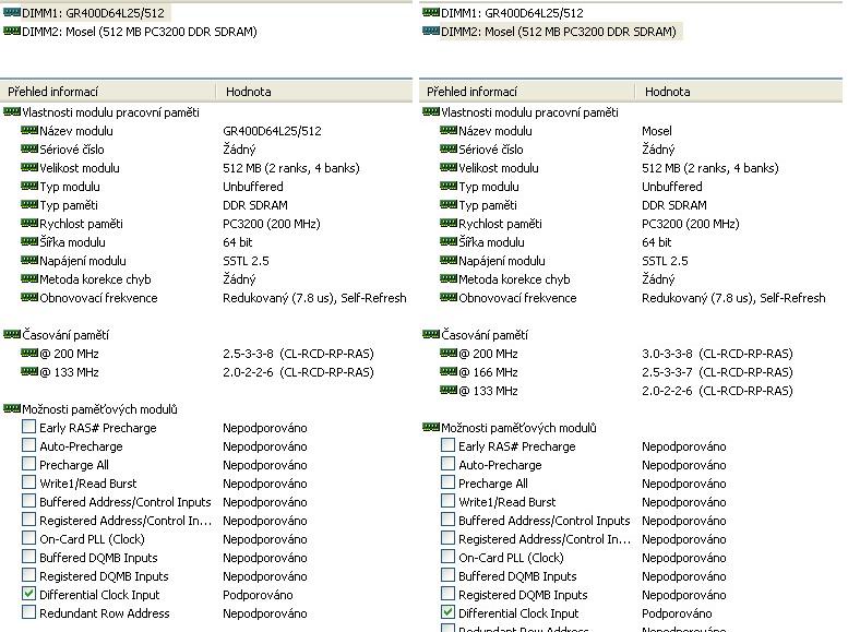

Tak to vypadá dobře foto šop se určitě zrychlil. hele asi bude nejlepší náhled z everestu. ale rozumim tomu jak koza petrželi tak na to jukněte.

Příspěvekod guest » 11 čer 2008 23:29
Oba moduly tam jsou, otázka je to rozdílný časování 133 a 200MHz, ale s tím to chce počkat na někoho povolanějšího.

Příspěvekod Pic » 11 čer 2008 23:56
To různé časování způsobí, že poběží dle nejhoršího z těch dvou pamětí. Pro zajímavost se můžeš mrknout do BIOSu, co je tam nastaveno. Pokud máš nastaveno na auto, dej na manuál, aby jsi časování viděl a pak to vrať na auto, jelikož asi nemáš s pamětí žádné problémy.
