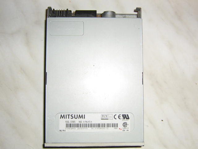

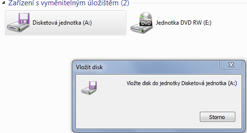

Zdravím....Sehnal jsem si Starší, Disketovou jednotku a když ji zapojím,instalace proběhne v pořádku,ale po chvilce stoupne cpu 100% i po restartu...!!...a pořád svítí dioda, "zeleně,"jako by se ta disketová jednotka kousla nebo co...??? a disketa nelze vůbec naformátovat-nejde spustit....
Píše:-že disketová mechanika je prázdná,přičemž je " disk vložen ."..nevíte kde dělám chybu-děkuji za rady..... :-(

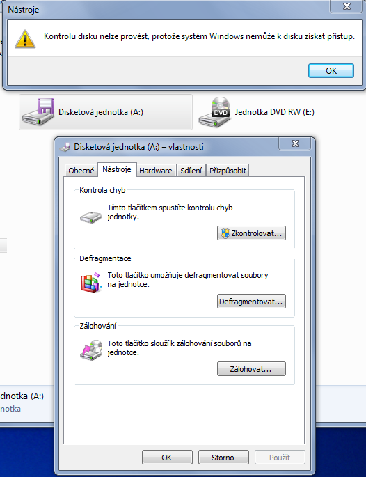

Vyzkoušel jsem zkontrolovat kontrolu chyb jednotky..Píše..že nemůže otevřít jednotku....nelze ji načíst...
Ve správci zařízení pracuje ok.."Toto zařízení pracuje správně."...

Zdravím....vyměnil jsem datový kabel a dioda už nesvítí...a když vložim disketu tak ji nenačte....
V biosu bych potřeboval poradit kde se to kontroluje...nechtěl bych něco pokazit...děkuji... :?
