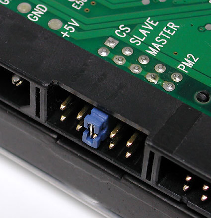

Ano budu instalovat windows XP. A Actionboy na té stránce je to popsané ale jednu věc tam nevidím kde mám vzít tu disketu s těmi ovladači. A nebo kde ty ovladače mám stáhnout? Děkuji za radu. A Dále mám dotaz na kolik víjde ten jumper a jak se používá? :)

Jumper je ta malá (na obrázku modrá) umělohmotná kostička s drátkem:
Obrázek
a používá se tak, jak na obrázku vidíš.

Promin ? Jaky obrazek myslíš? :)

Ten, který jsem přilinkoval do příspěvku.
Pokud ho nevidíš, najdeš ho na adrese http://www.thg.ru/howto/20051125/images ... per_ma.jpg

Jediné co tam vidím je kladívko. Ale žádnou kostičku z drátkem jak píšeš tam nevidím . :)

Taky žádný obrázek nevidím ;) je tam pouze kladivo a název '' Tom's hardware guide :D

Jejda – já teď taky, a to tam předtím opravdu byl správný obrázek.
Tak jsem ho stáhnul a dávám sem jako přílohu:
