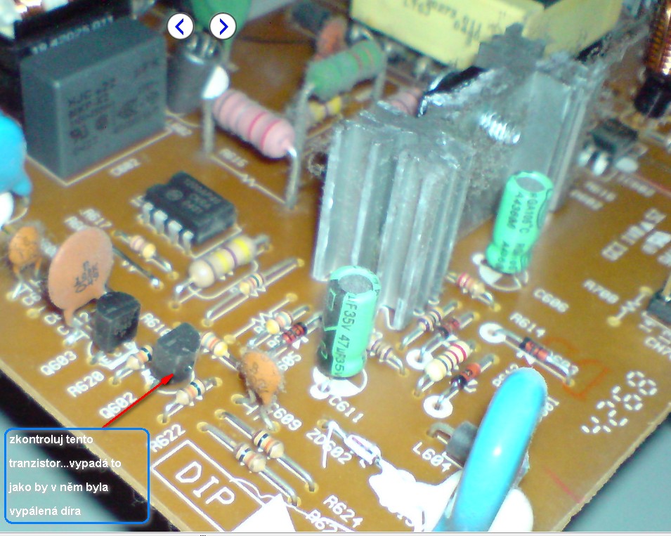

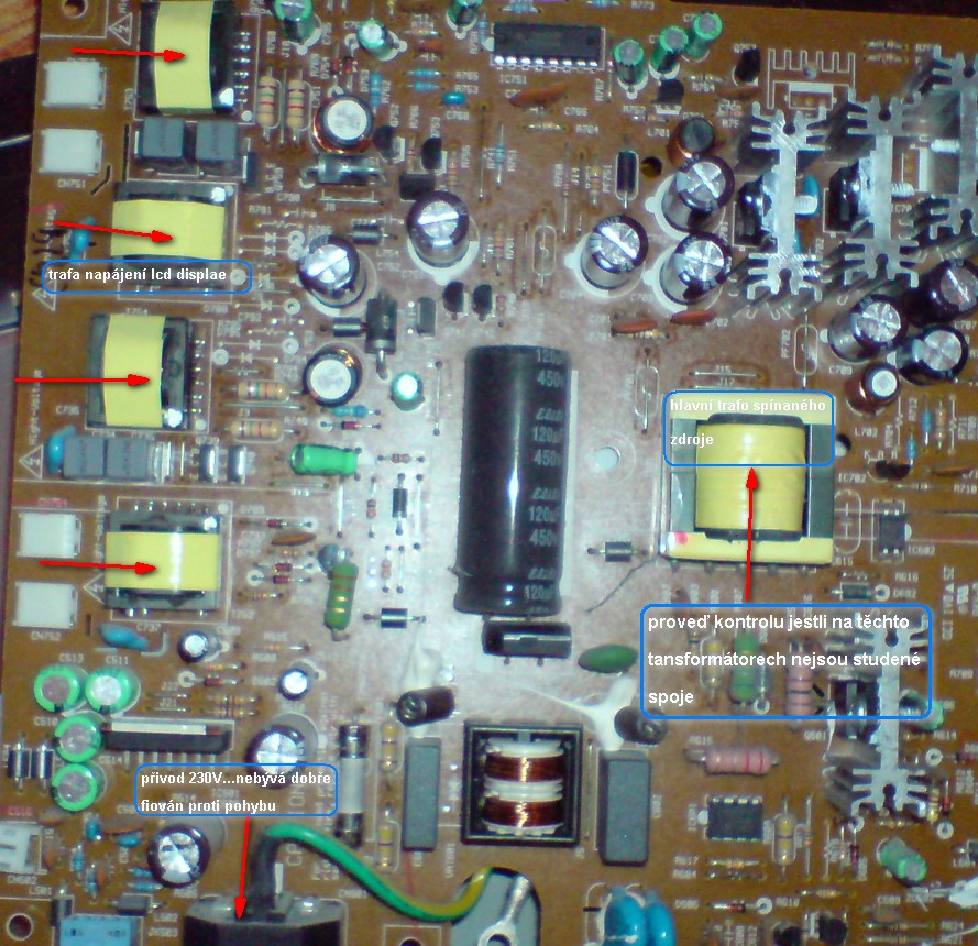

1. zkontrolovat pojistku PF 751 (3A) ale kdyz jede audio, tak bude ok
2. zkontrolovat napajeni na IC 751 (vyvod 8,9) melo by tam byt cca 18V
3. na 90 procent bude prorazeny nektery vykonovy tranzistor u vysokonapetoveho trafa - je oznacen Q (vedle tech modrych kostek)
4. po zapnuti bude probity tranzistor horky (nesahat pri zapnuti do el. site !!!!)

Ono i sahat na ten tranzistor při odpojeném síťovém napájení může nebezpečný. Kdo ví, jaký kondenzátor je k němu připojený. Tam se může držet vysoký napětí i hodiny po odpojení napájení. Některé kondenzítory mají tu vlastnost, že se nabíjí samy od sebe. Proto se větší kapacity některých kondenzátorů skladují se zkratovanými vývody.
