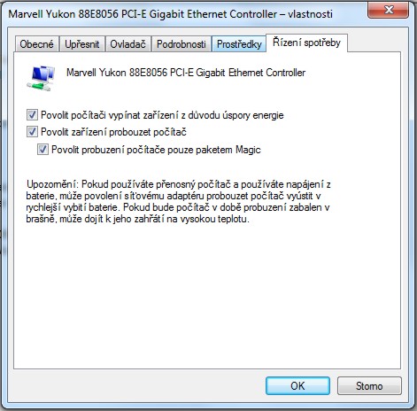

neudy
Příspěvky: 31
Registrován: říjen 08
Re: PC se probudí ze spánku sám od sebe
Příspěvekod neudy » 26 led 2012 00:21
Ahoj! Někde jsem četl o podobném problému. Problém byl vyřešen odškrtnutím políčka "Povolit počítači vypínat zařízení z důvodu úspory energie" v nastavení síťové karty. Vyzkoušel bych to!

neudy
nemohu to okno najít. Pod čím to najdu?
Desku mám Gigabyte A75-D3H a bios origo. Snad nějaká nultá verze.
Pic
Příspěvky: 23292
Bydliště: Východní Čechy
Příspěvekod Pic » 26 led 2012 17:27
Ten obrázek není z BIOSu, ale ovladač ve Správci zařízení. Klikni na uvedený ovladač.

neudy
Příspěvky: 31
Příspěvekod neudy » 27 led 2012 14:45
horava píše:neudy
Správce zařízení -> Síťové adaptéry -> Tvoje síťová karta -> Řízení spotřeby
horava
Příspěvky: 82
Registrován: květen 09
Příspěvekod horava » 29 led 2012 11:54
Zkusil jsem to a stejně se PC zase probudí. Kupuji novou skříň, tak doufám, že to bude tím.
