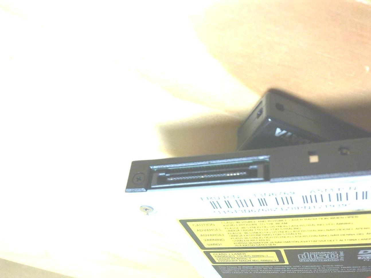

Toto ne,tohle je převodník pro disk.Ten konektor na mechanice vypadá takto viewtopic.php?f=40&t=85781 .

V tom mojem odkazu je to hned první obrázek.Na tom převodníku z tvého odkazu vidím pouze ten 40 pinovej konektor,ale moje mechanika má úplně jinej.

Tak jsem nějak blbě četl - obrázek jsem malinko zesvětlil.

A je problem cas od casu prohodit ramecek s HDD a mechaniku? Dalsi moznost je zakoupit primo externi USB Slim mechaniku.
Protoze notebookove interni ATAPI mechaniky maji nestandartni rozhrani a pro jejich externi pripojeni potrebujes krome zminene redukce s napajenim jeste tento mezikus (a asi i napajeci redukci Molex->FDD).

Na 99,9999999% samotna nebude stacit, vyse jsem ti vsak popsal mozna reseni.
