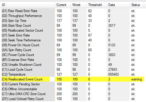

Čaute lidi, dneska hledám diskaře.
Včera večer jsem jen tak ze zvědavosti kontroloval stav mého cca. 2,5 roku starého HDD v ntb a k mému údivu jsem zjistil, že už má dva vadné sektory, místo kterých byly použity záložní. I přes to, že jsou využity zatím pouze 2 ze 100, HDTune hlásí stav jako "warning" (viz. příloha) a tak bych se chtěl zeptat, co na to říkají zkušenější ;)

K první části dotazu: Na disk bych nic důležitýho nedával a kouknul se rovnou po novým.

Udělej v HD-Tune Error Scan. K druhé části otázky bych řekl, že je to jedno, ale sto lidí, sto názorů.

Vyzkoušej i jiný soft.Např.http://crystalmark.info/software/CrystalDiskInfo/index-e.html
http://www.hdsentinel.com/download.php
Na jednom z mých disků mám tři vadné sektory a disk drží normálně.(ta chyba je stará asi tři roky a funguje normálně)Není ten disk náhodou seagate?

Error Scan jsem dělal, bez chyb. Jinak ne, není to Seagate, je to Hitachi, ale životnost je tedy žalostně malá. V pevném počítači starém asi sedm let je podle S.M.A.R.T disk v daleko lepší kondici...i když to není vždy pravda. Občas se v tom v ntb také ozve takové podivné cvakání a něco mi říká, že bych už asi opravdu měl zálohovat. Díky moc za vaše názory ;)
