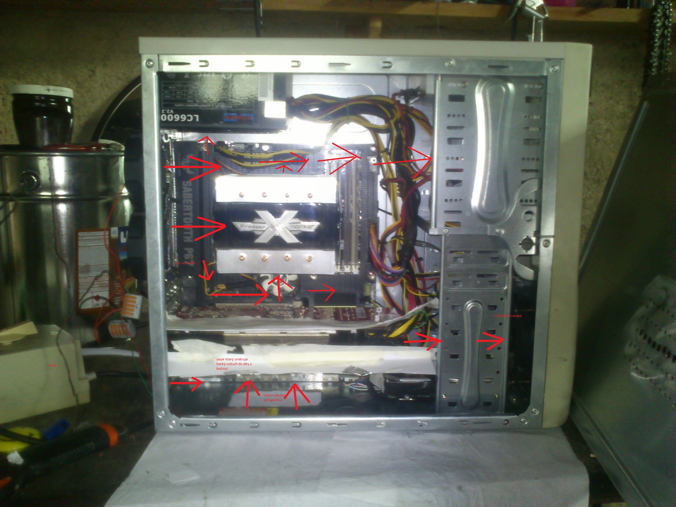

vylepšil jsem si air flow. prosím okomentovat.

Máš to špatně, vzduch se má nasávat zepředu jít přes CPU chladič CPU má foukat vzduch směrem k zadní stěně case a tam má být vyfukovací větrák, a ty papíry s tama prosimtě odlep. A zdroj to má taky odsávat né nasávat.

Jako já upřímně nechápu proč.
Ten case vypadá dost staře a ono ve starých casech udělat vůbec něco jako airflow je podle mě dost těžké. To že někdo někdy vymyslel že se má vzduch foukat ze předu do zadu je sice hezké, mám rád standadizaci. Vsadím se že to má i mnoho důvodů. Papíry v casu jsou hrozné, nikdy bych to tam nedal. Nicméně pokud mu to funguje. Navíc díra dole v casu, úžasná věcička, znásilnění počítače. Teploty to ale možná snížilo. Docela by mě to zajímalo. Klesly ti teploty oproti tomu jak to "má vypadat". O kolik? Nemyslím si že tohle může něčemu uškodit. Jediné co, grafiky obvykle opravdu mají větráček tak aby foukal vzduch za sebe. Není to tak i v tomhle případě? pokud ano, ten větráček v přední spodní části casu bys měl 100% otočit. Mimochodem, kdybys opravdu počítač zatšžoval extrémně, možná by se ten PC dal v zimních měsící používat i jako zdroj teplého vzuchu na uživatele.

Takový vzduchový serpentýny u toho CPU chladiče
Ta airflow má svůj směr z dost dobrýho důvodu. Za case se tvoří teplo, protože tak normálně fouká zdroj. Takže pokud nemá case vystavenou na stole uprostřed místnosti, tak mu ten zadní větrák tahá znova ohřátej vzduch dovnitř. A za druhý, se takhle prohání kolem disků ohřátej vzduch z procesoru a grafiky, což taky není pro ty disky dobrý.
A ten chladič je blbě přidělanej.
Papír v case je dobrej způsob jak založit požár, protože když se dostane grafika na 90°C, tak se nebude windows nejdřív ptát jestli může opravdu vzplanout oheň, tady je to plná automatizace.

Když se nad tím doopravdy zamyslím máš pravdu. Napsal jsem blbost. Asi bys to doopravdy měl vyházet a otočit větráčky
PS.: Jen tak pro zajímavost, když si vyřezával tu díru dole v casu tak si ho měl prázdný nebo opravdu uvnitř byl počítač?

Tak diky. Blbej nejsem vse jsem vytahal. A pak to udelal. V pondělí bude nová grafika zamyslím se a předělán. Jak ste si všimli o vzhled mi zatím nejde.

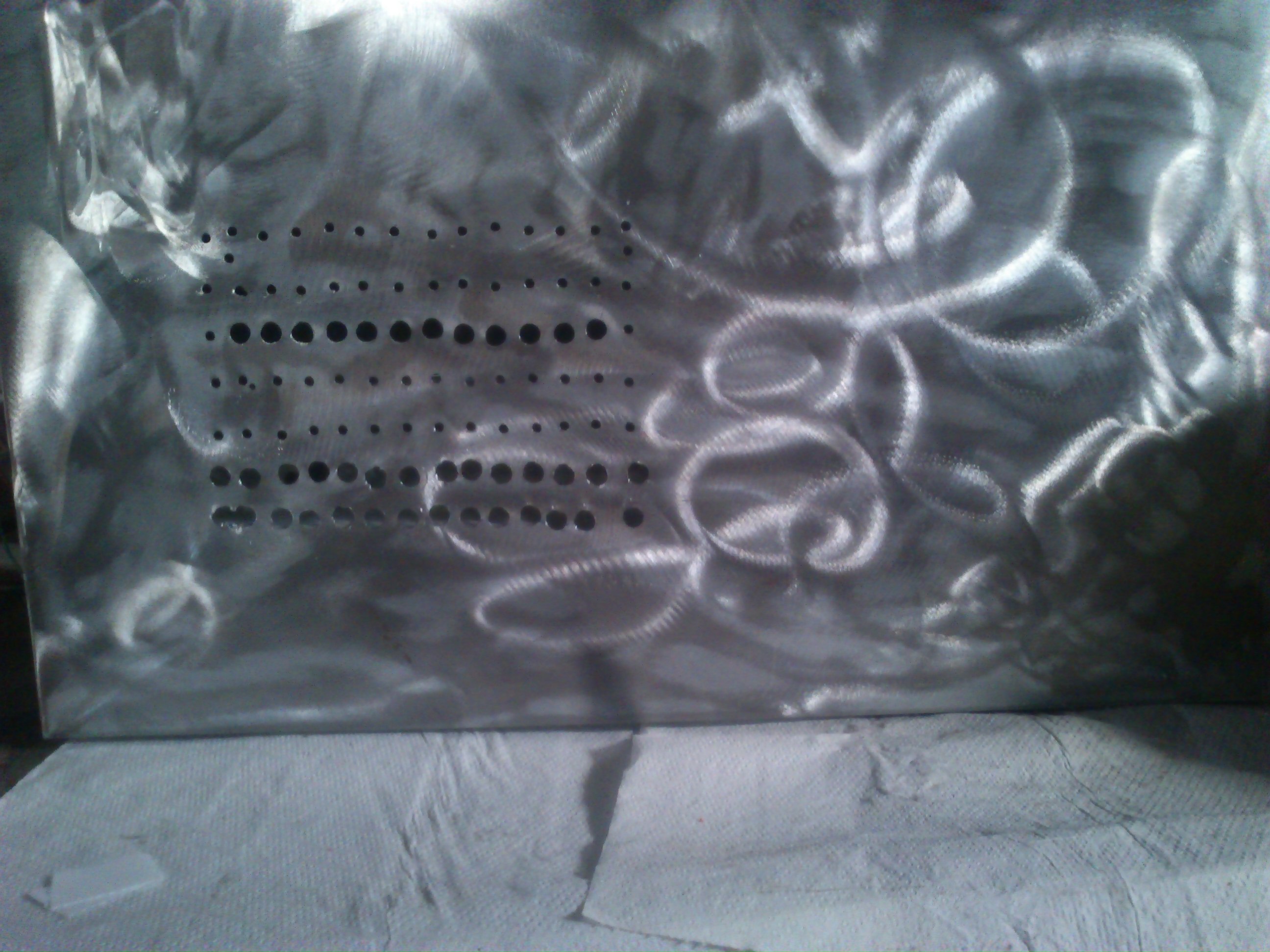

Skříň bude ve finále vypadat jinak. Bude nabarvena a bude na ní navarena taková sitka
.teploty klesli a když zapnu pc a hraju tak je to primotop.
