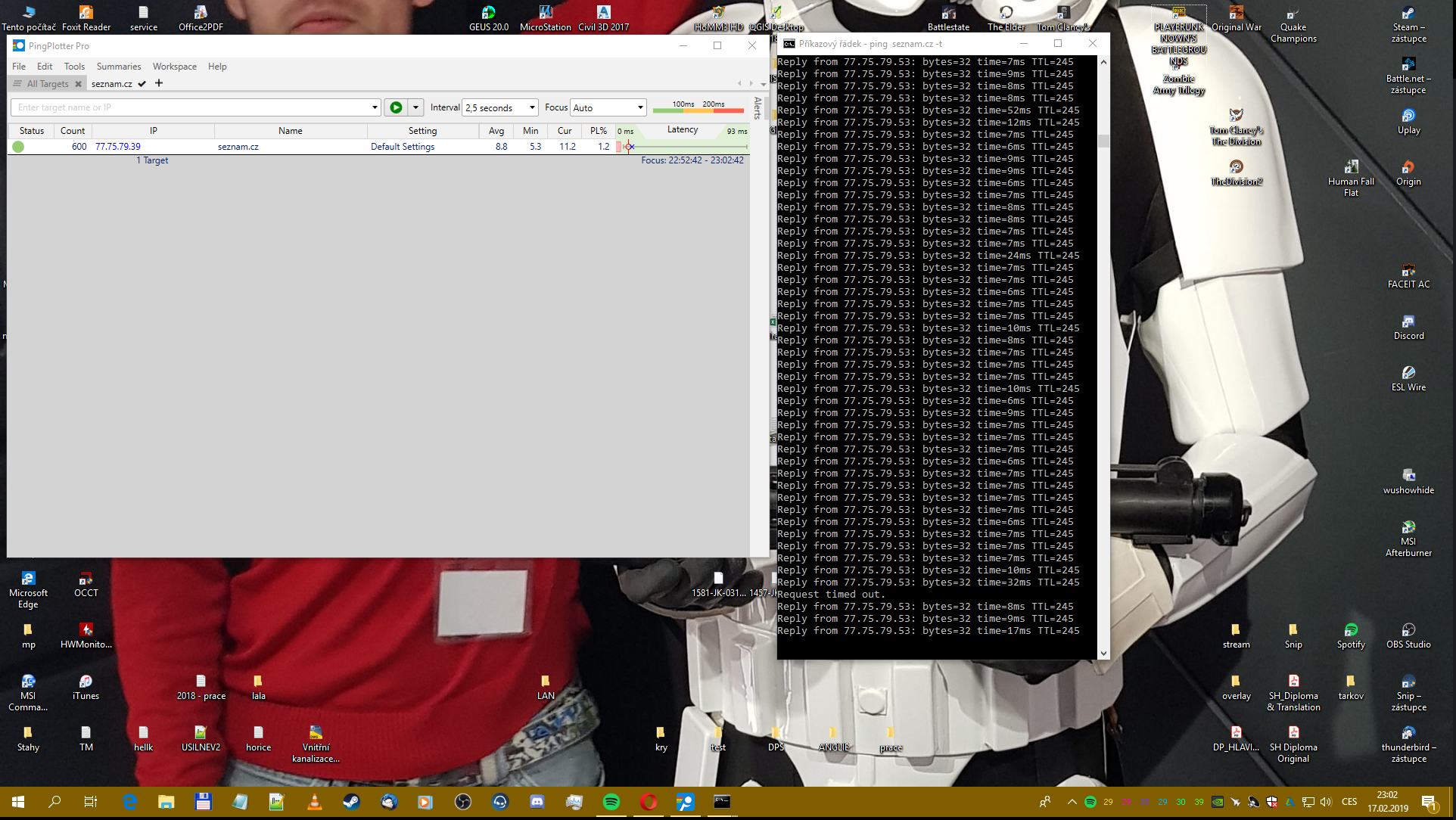

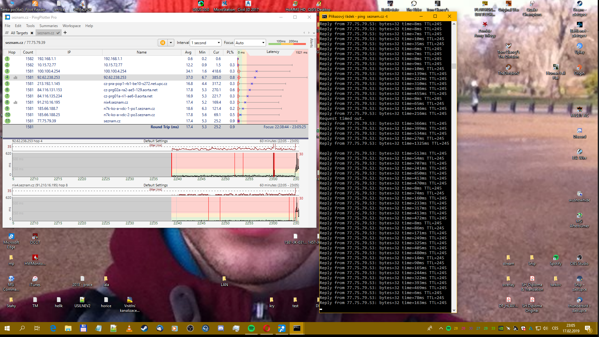

Dobrý den/ dobrý večer,
mám problém,že jednou za čas internet "blbne" a je jedno ať už jde o hraní, streamování, videohovor se zaměstnavatelem, etc. dojde k nějakým 10-30s lagujícím seancím, kdy pingy lítají kolem 500+-. Jednou za čas v příkazovém řádku vyskočí "Request timed out" pingováno na seznam.cz , speedtest.net mi ukazuje krásné hodnoty.
Screeny přiloženy v příloze. Už tak nějak nevím, co s tím. Jednotka na střeše (wifi) je stará cca 2 měsíce, stejně tak kabel, routr vyměněný dnes, kabel z routru do PC změněn též. Krom pingování na mém PC, jsem zkoušel připojit i NTB a pingovat na něm =>stejný výsledek.
Připojit kabel přímo z antény do PC je nereálné (krátký kabel) - prozatím nemůžu zkusit (někde mi tu leží spojka - má to smysl zkoušet přes ni?).
Nový kabel z Jednotky k PC natáhnout lze (ale musel bych kupovat kabel asi tak cca 20-30m) což se mi nechce.
Nějaký nápad, kde by mohl být problém, nebo neřešil někdo podobný problém? Je smutné, že to řeším 4 dny přes telefon, pak sem přijede technik, který to "fixne" a ono se to 20min tváří v pohodě, pak odjede a problém okamžitě nastal (Asi černá magie).
Internet je od Starnetu v Č. Budějovicích.
Děkuji.

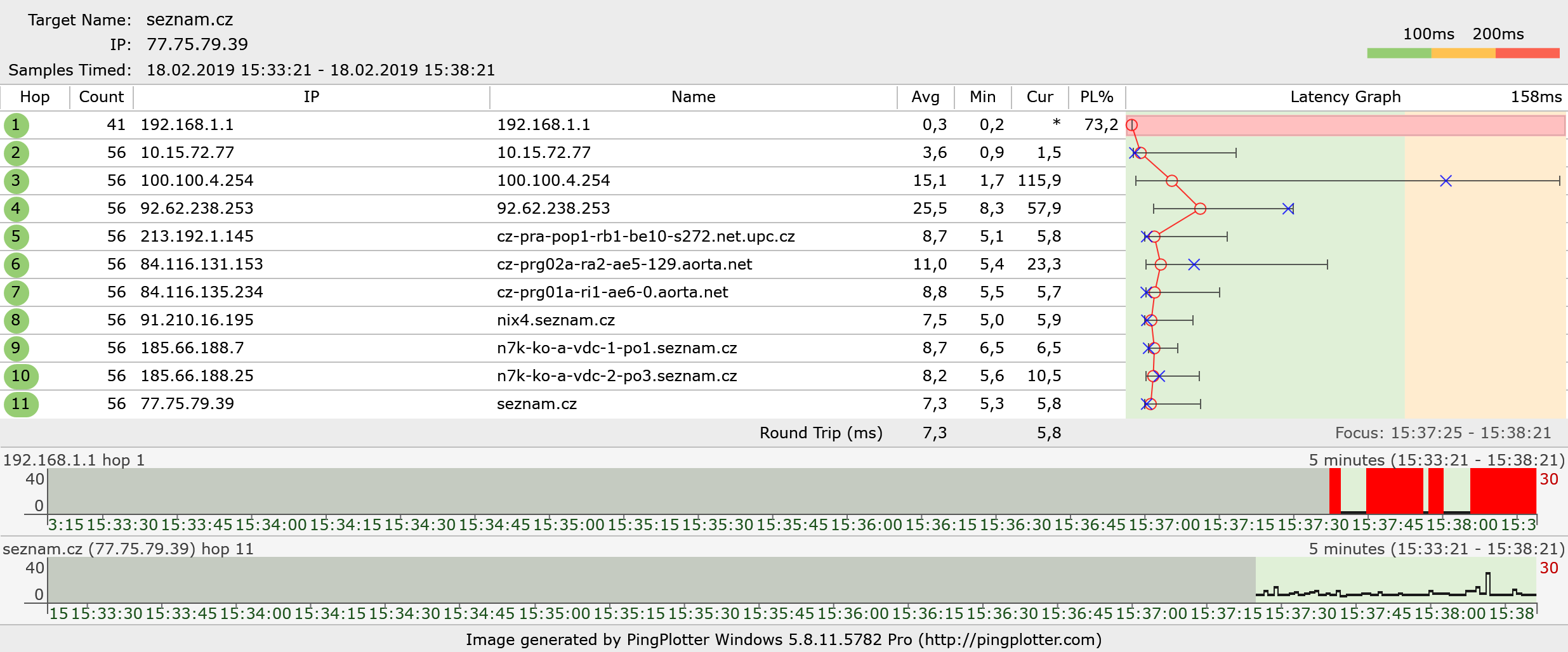

Edit: Ještě jsem před chvíli vše povypojoval a zase pozapojoval nechal to chvíli být a pak zapnul PingPlotter a najednou na 192.168.1.1 mám PL% kolem 72 -_- to znamená, že je chyba kde? Můj router, moje PC, kabel z routru do PC nebo co jiného?
Děkuji

hllava píše: pak zapnul PingPlotter a najednou na 192.168.1.1 mám PL% kolem 72 -_- to znamená, že je chyba kde? Můj router, moje PC, kabel z routru do PC nebo co jiného? Děkuji
Ano. Někde tam.

A když jsi zkoušel jiný počítač, tak jsi ten původní odpojil od sítě? S tím už jsem se taky setkal, že byl v jednom PC nepořádek, který to dělal.
Navíc je zajímavé, že v prvním screenu je bod 192.168.1.1 v pořádku, zatímco v druhém 72% ztrát... To si nějak neumím vysvětlit.

Včera večer je 192.168.1.1 v pohodě a dneska najednou ztráta aktuálně jsem připojil jen NTB a mam 83% to netuším, kde to je špatně... Já si to neumím vysvětlit, nejsem IT a ani nijak v tomdle oboru nepracuju, ale dost mě to začíná prudit. Už na videohovory začínám používat mobilní internet, ale až budu něco vzdáleně zase ukazovat tak to netuším, co budu dělat... upřímně bych si přál, aby to bylo třeba driverama nebo neaktuálnos Windows, ale už nevím, co dělat. Technicky jsem vyzkoušel všechno kromě nové antény (do které se nedostanu a pochybuju, že i když tu mám starou a bude stejně nastavena tak bude fungovat).
