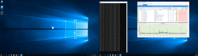

Ping opět vyskočil, kontroloval jsem aktuálnost Winu s ofic. stránkou Microsoftu.
Mám tu jeden disk, kde jsou pouze data, který naformátuju, odpojím stávající disky z PC, provedu čistou instalaci a uvidím zda to pomůže (ani nevíte, jak moc si přeju, aby to fungovalo).
Pokud by nepomohlo tak tu budu plakat dále, pokud pomůže začnu zjišťovat, jestli se nějaké hry/programy dají používat i v Linuxu a přesídlím.

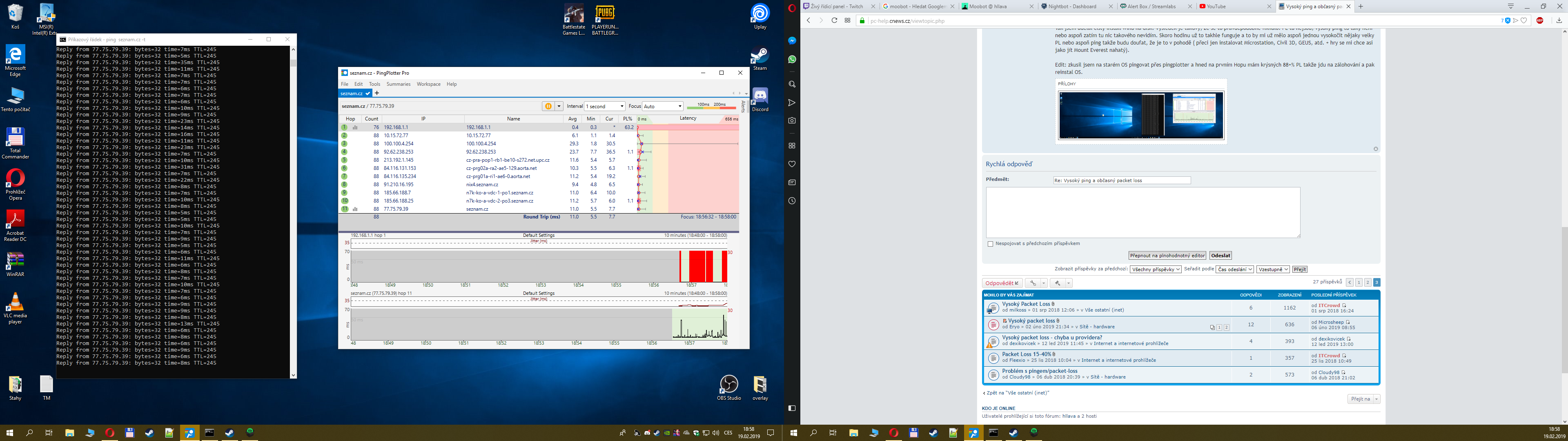

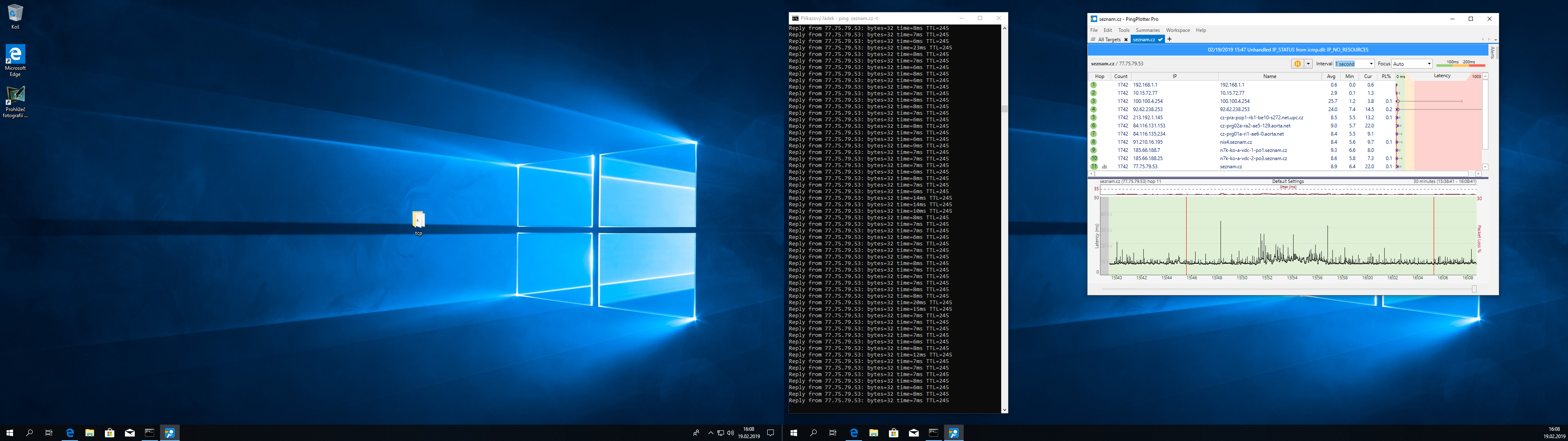

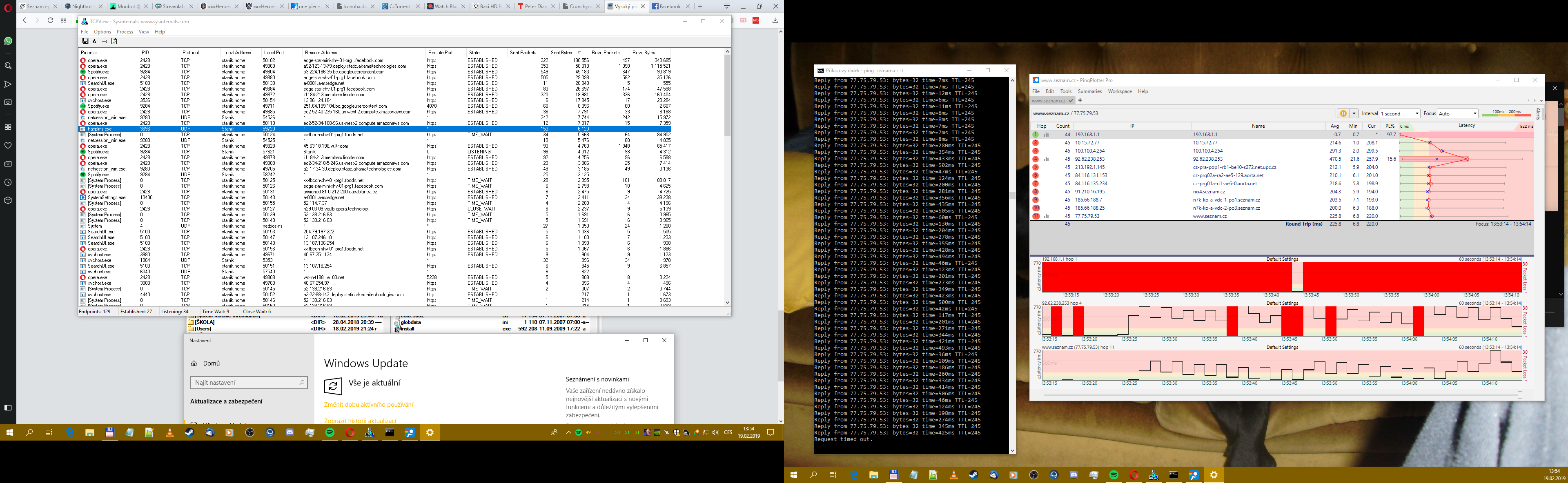

Tak jsem udělal čistý install winu na disk. Výsledek je takový, že se to pravděpodobně fixnulo. PL tu nejsou, vysoký ping tu taky není - nebo aspoň zatím tu nic takového nevidím. Skoro hodinu už to takhle funguje a to by mi už mělo aspoň jednou vysokočit nějaky velky PL nebo aspoň ping takže budu doufat, že je to v pohodě ( přeci jen instalovat Microstation, Civil 3D, GEUS, atd. + hry se mi chce asi jako jít Mount Everest nahatý).
Edit: zkusil jsem na starém OS pingovat přes pingplotter a hned na prvním Hopu mám krýsných 88+% PL takže jdu na zálohování a pak reinstal OS.
Dodatečně přidáno po 2 hodinách 46 minutách 31 vteřinách:
Tak problém stále nevyřešen -_-. Zatím ping ani "Timed request out" nevyskočil. Ale stejně je to divné...
Edit" Tak Request timed out už tu proskočil...
Dodatečně přidáno po 10 hodinách 20 minutách 53 vteřinách:
U mě je černá magie :lol: :lol: nebo pokud někdo bude psát diplomku na "magii světa aneb záhady internetu" :twisted: tak se může přijít ke mě hlásit.
Absolutně tomu nerozumím nebo jestli se vysoký ping a větší PL projeví v zátěži internetu i po nové instalaci OS... PP může i fixlovat, to jsem koukal i na nějaky fora a psali, že pokud CMD pinguje na tu adresu správně, tak je to jen bug. Každopádně oproti odpoledni to funguje ten internet úplně jinak a podstatně lépe. Netuším jestli to dělá počasí nebo to, že všichni spí... tímdle stylem přečtu těch pár knížek za tendle měsíc a ne za celej rok.
Edit: Technik netuší, kde je chyba. Viditelnost excelentní, anténa běží, jak zběsilá. Výsledek "asi tu má někdo starou anténu a tím ničí všechny v sektoru nebo má viry v anténě a posílá je dál, ale to Vám říct nemůžu protože firma, chápete" => good call a já si kvůli tomu bral půlku dne dovolené.
