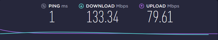

mám nově internet od UPC s rychlostí stahování 300Mb/s a uploadem 20Mb/s, modem k tomu tento od nich: https://www.upc.cz/internet/doplnky/zar ... ifi-modem/
Mám spíš jen pár otázek.
Jedná se o optiku, ta končí někde u nás v baráku ve sklepě, odtud se to táhne přes koaxiál do bytů - nějak tak by to teda mělo být. Ten koaxiál se pak připojuje do modemu.
Ten barák už má něco za sebou a ty koaxiály tady už nějakou dobu jsou taky.
Má stáří těch kabelů vliv na ping?
Jde mi o to, že rychlosti jsou v pořádku, ping jakžtakž taky, i když jsem si myslel, že přes optiku je ping tak 5-10?
Přes celou republiku do Prahy mám něco takovýho: Kousek ode mě do Brna: To mi ale tolik nevadí. Co mi ale vadí je to, že když stahuju plnou rychlostí nějakých 35MB/s, mám ping i 150-200. Neměl by být ping pořád +- stejný? To jsem si aspoň o optice myslel. Nejspíš bych ten optický kabel musel mít až přímo v bytě?
Předtím jsem měl internet od T-mobile přes LTE (vysílač byl jen pár metrů daleko jen přes silnici na paneláku), s rychlostí 100/25 a tak moc ten ping při stahování nelítal, měl jsem tak 50-80. Normálně kolem 30.
Je to normální? V tomto baráku máme UPC tak 2-3 lidi max., rychlost je pořád stejná, ale pokaždé když stahuju, ping vylítne, je jedno jestli odpoledne nebo v noci.
Může to být těma kabelama?
Jak píšu, jde mi o nějaký princip, jestli je tohle běžné, nebo jestli to ty kabely nezvládnou, co já vím.
Díky za názory.

Teď koukám, že když omezím stahování na nějakých 30MB/s, mám ping kolem 50.
Jakmile to jede ale nadoraz, tak mám i 300.
Čím to může být způsobeno?

Ping jsou stejné pakety jako všechny další. Tudíž žádnou přednost nemají.
Představ si to jako silnici a jednotlivé pakety jako auta. Pokud je silnice prázdná (nestahuješ) pak nikdo nikde nezavazí a ping je rychlý. Pokud stahuješ, tak ti tam jedou náklaďáky plné dat a ping prostě musí jet tak, jak jedou. To je standardní stav.

I to že to tak vyskočí, i když se rychlost zvýší jen o nějakých 5MB/s?

Ono to nevyskočí o 5MB/s.
Mezi 10MB/s a 15MB/s nebude rozdíl.
Jak jsem psal problém je v zaplněné silnici. Tedy se projeví v momentě, kdy je silnice na hranici možností. Tedy na posledních 5MB/s.

Jen ze zvědavosti - co přesně by se muselo udělat, kdybychom chtěli na silnici udělat 2 nové pruhy?

Mít skutečnou optiku. Tedy optický kabel přímo do tvého routeru.

mám stejné připojení jako ty (Brno), koaxiál tahaný asi 40 metrů od bedny s optikou přes dva baráky
