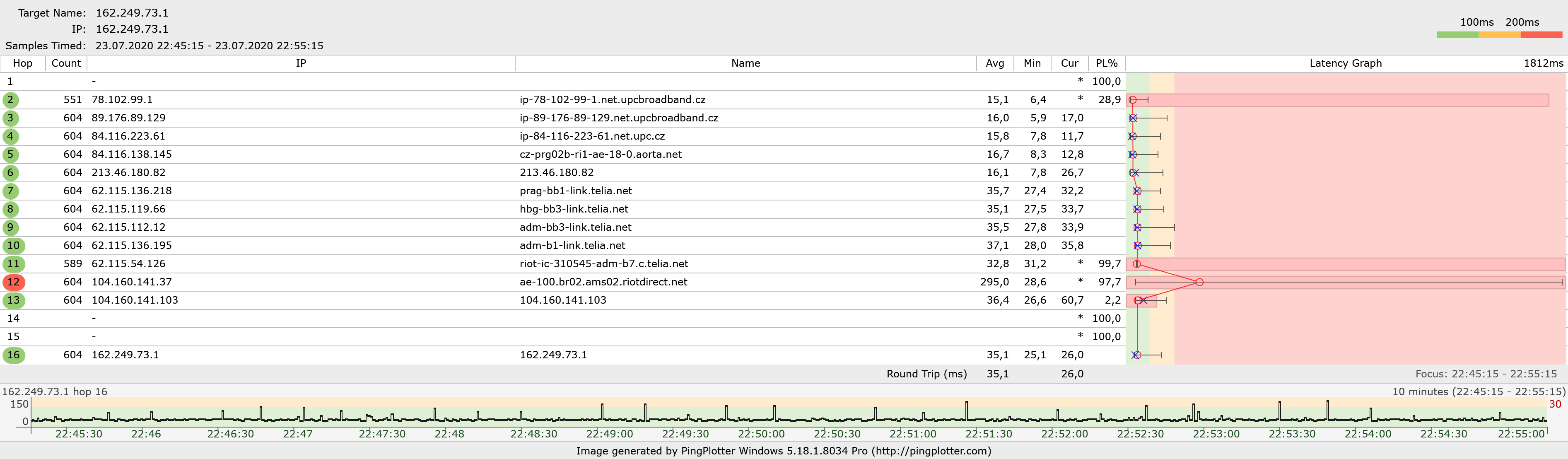

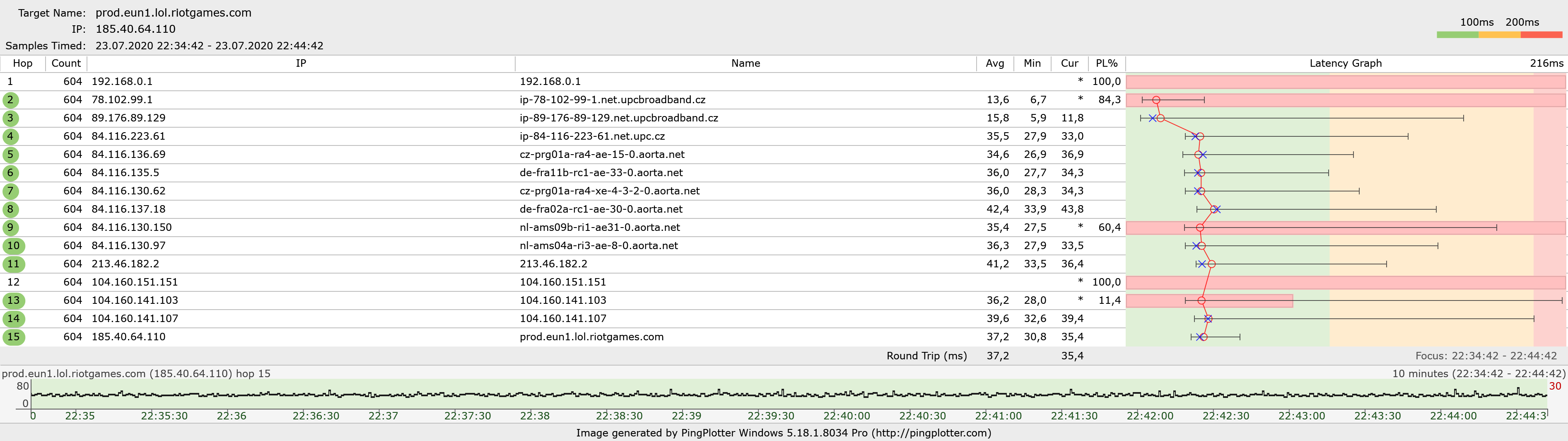

Dobrý den, mám problém s vysokou odezvou a packet lossem z herních serverů League of Legends po chvíli řešení problémů s hráčskou podporou jsem se od nich dozvěděl, že většina paketů se ztratí už když signál odchází z mého pc. Problém trvá docela dlouho tak jsem už vyměnil modem ale je to stejné. Neví někdo, čím by to mohlo být ?

1. obrázek - vůbec není detekována gatewa
2. obrázek - tady už je se 100% ztrátou paketů...

Pokud bude pingplotter vypadat stejně jako ty dva - pošli je providerovi.
