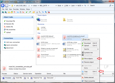

Vypadá to takto:
EnginSite
Je to grafické rozhraní nad SSH umožňující (mimo jiné) kopírování a přesun souborů místně.
Stačí pravoklik na soubor(y) (adresář(e)) a vybrat "Move objects" a naklikat adresář kam chci přesunout.
Pro kopírování Ctrl+C, naklikat kam a Ctrl+V.
