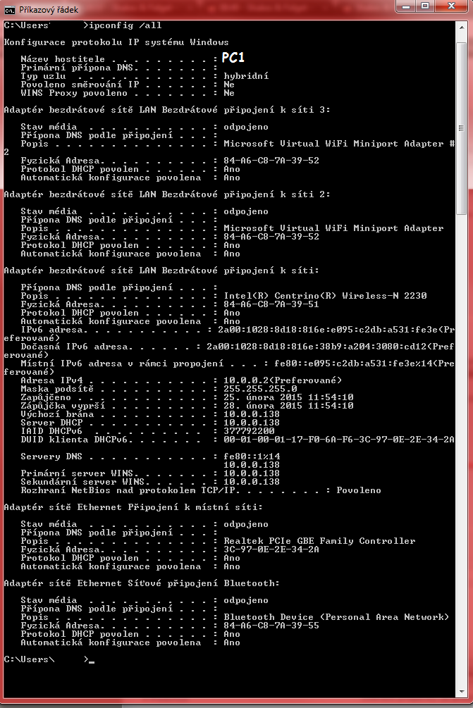

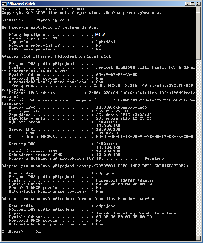

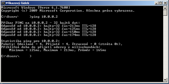

PC musí být ve stejné síti - nejlépe ověříš příkazem "ipconfig /all" zadaném v příkazovém řádku. Obě IP adresy, masky a IP adresu brány, masku, popřípadě rovnou screen výsledku sem vlož.
A když už budeš znát IP adresy, pak vyzkoušej příkaz ping na druhý PC. Tedy z PC1 na IP adresu PC2 a opačně. Obě PC pak musí mít ping na router (brána).

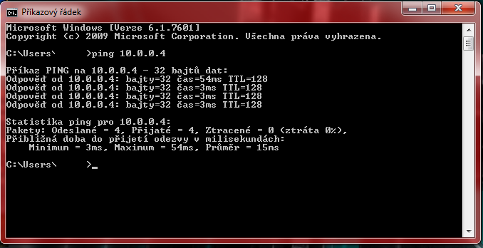

Přikládám screeny z příkazového řádku ipconfig /all z obou PC.

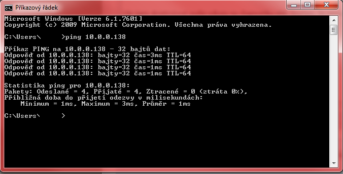

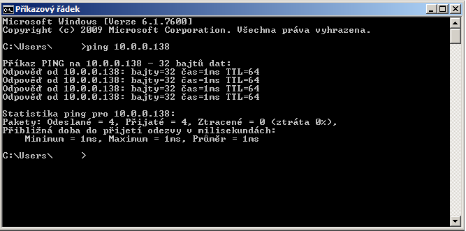

Ping na obě PC jsem vyzkoušel, přikládám screeny. Ping na router (bránu) jsem z každého PC provedl stejným způsobem jako ping na IP adresy obou PC, přikládám screeny.
Vše jsem zkontroloval podle odkazu na diagnostiku sítě. U PC2 není povolen DHCP, jinak by mělo být vše v pořádku. Doufám, že tentokrát již poskytuji správné informace. Pokud ne, poprosím o ještě bližší vysvětlení jak je získat.

OK. Síťově to vypadá v pořádku.

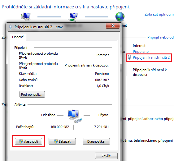

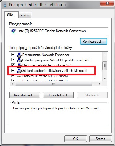

Sdílení souborů a tiskáren podle screenů je na obou PC povoleno.

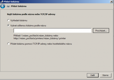

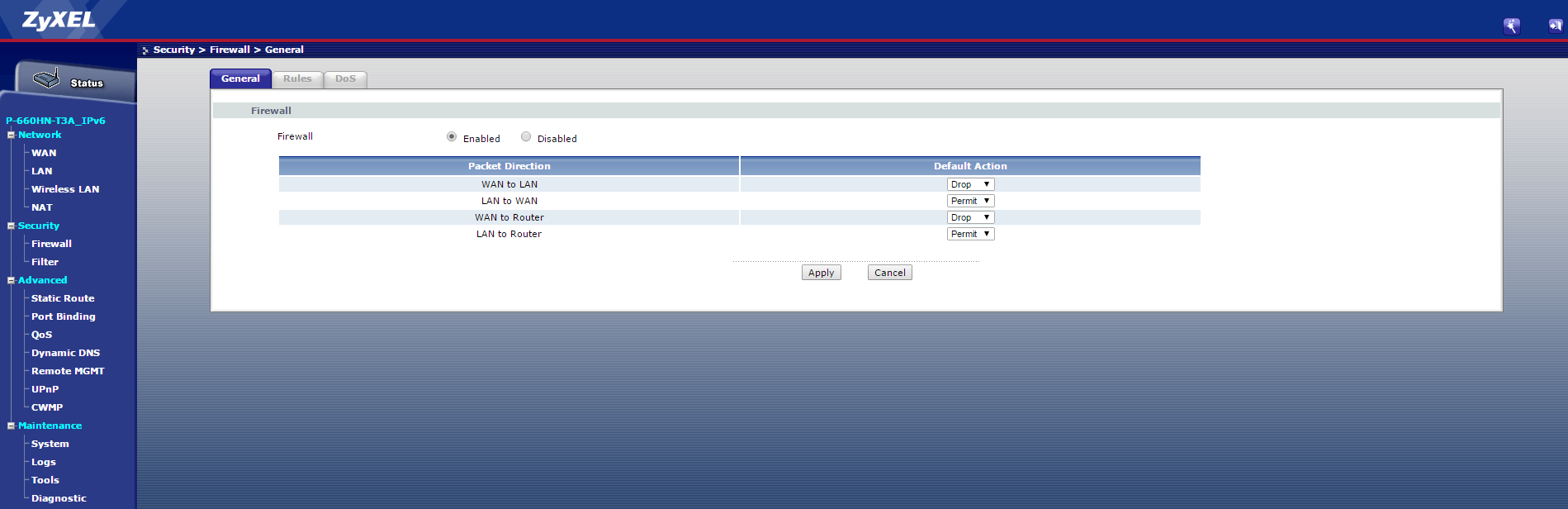

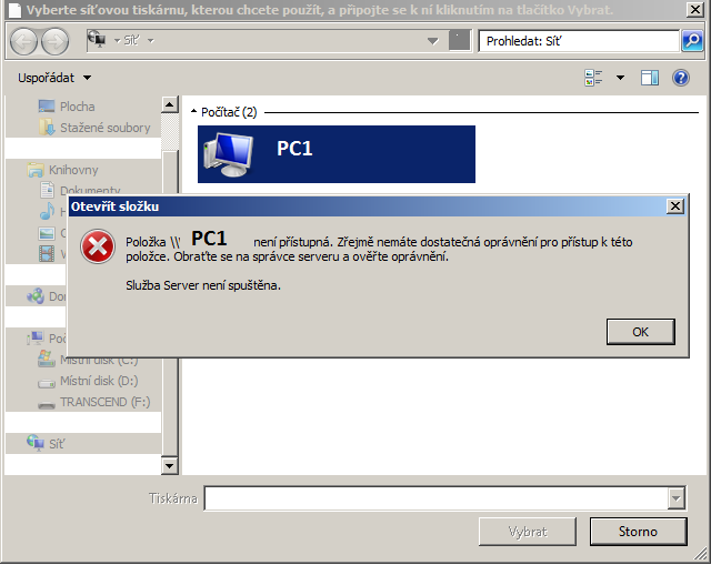

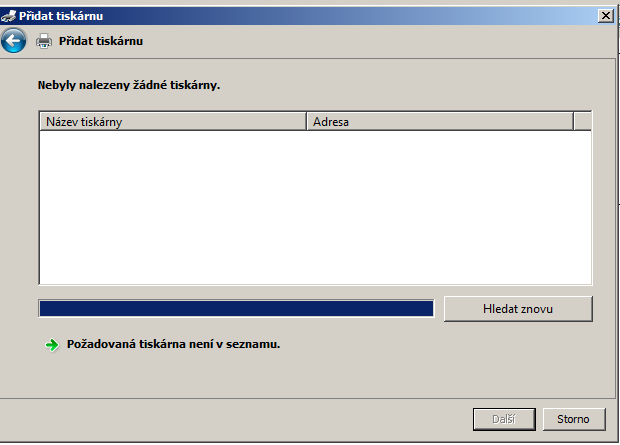

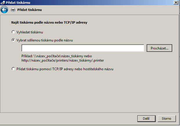

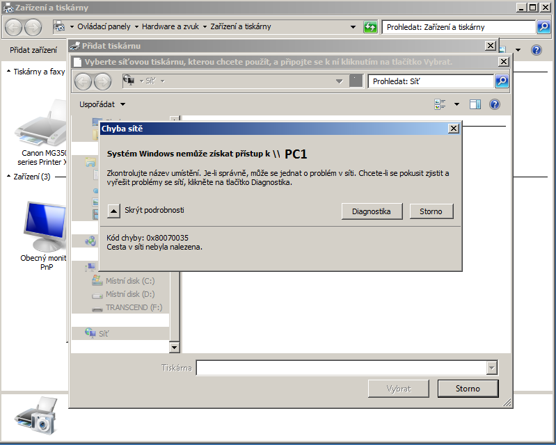

Přikládám postup při přidávání tiskárny v PC2 a chybovou hlášku, kterou vyhazuje PC2 když se snažím otevřít PC1 v síti. Nemůže být problémem to, že u PC2 není povolen DHCP, jak jsem psal výše? V nastavení routeru jsem našel také firewall, nemám ho také zrušit? Pokud jsem někde opět postupoval špatně, omlouvám se a prosím o vysvětlení postupu.

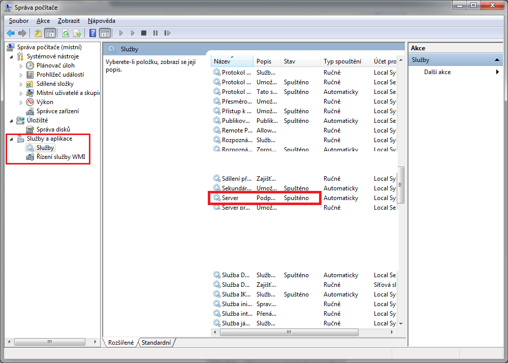

Zkontroluj na obou PC, zda máš službu Server spuštěnu.
Znovu zkontroluj, zda účet, pomocí nějž se z PC2 snažíš dostat na PC1 je na PC1 založen. Tento účet musí mít potřebná práva (pro pokusy povol správce) a nesmí mít prázdné heslo.

Služba Server nebyla na PC2 spuštěna. Spustil jsem ji tedy a nyní to hází chybu jinou, přikládám.
Co se účtů týče, zkoušel jsem to ze dvou účtů na PC2, které mají shodný účet (jméno, heslo, administrátorská práva) v PC1. Heslo prázdné nemají.
Zkusil jsem ještě nasdílet adresář z PC2 a přes PC1 se k nasdílenému adresáři dostanu. Z PC2 se ale vůbec do PC1 nedostanu.
