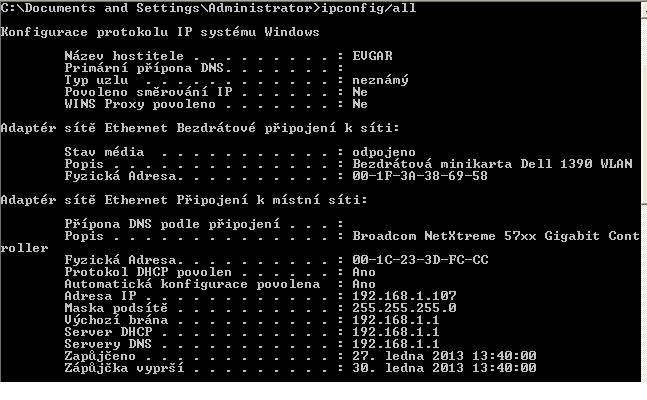

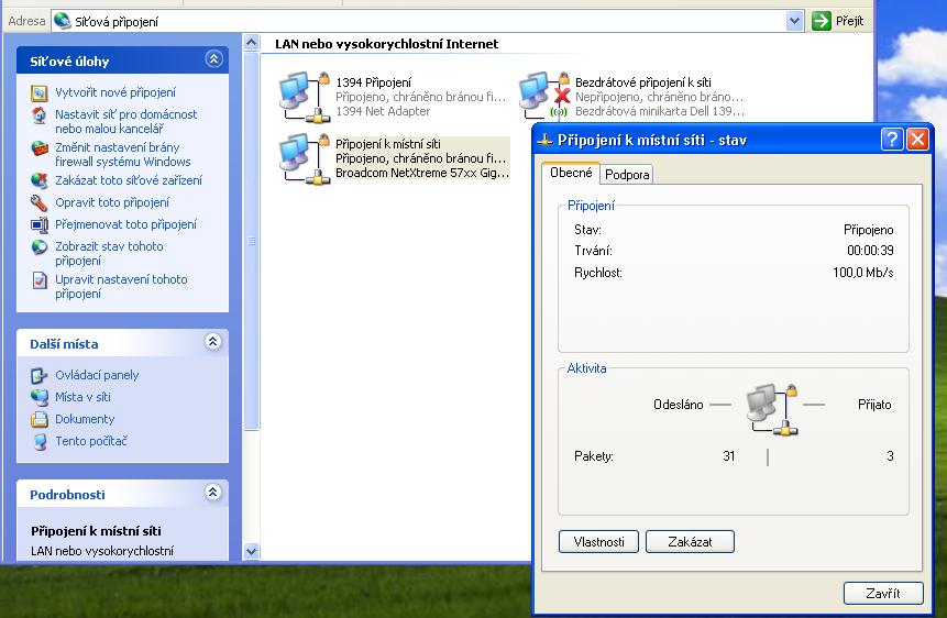

Příspěvekod maloselo » 27 led 2013 13:49
Dobrý den,
před týdnem vše na PC fungovalo. Nyní nejde připojit ani k internetu ani k routeru přes kabel (pomocíc tohoto PC). V příloze screen ipconfig. Doporučení nějakého testovací nástroje sítě? Jak otestovat síťovou kartu v PC zda je funkční? Reaguje na připojení sítového kabelu, ale nic víc.
Díky za tip.

Re: Přestalo fungovat připojení k síti
Příspěvekod Uziv00 » 27 led 2013 16:10
Pokud se dobře dívám, nemáš nastaveno DNS. Zkus ping na seznam přímo: 77.75.72.3

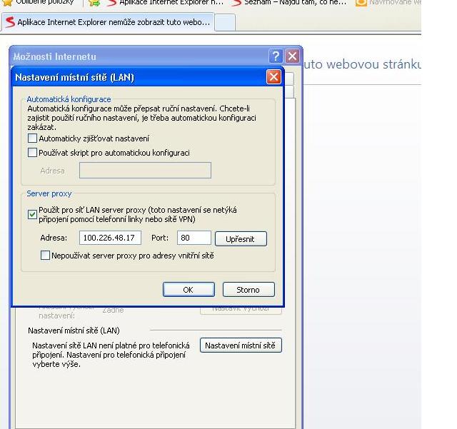

maloselo
Příspěvky: 154
Registrován: říjen 10
Re: Přestalo fungovat připojení k síti  Vyřešeno
Příspěvekod maloselo » 27 led 2013 20:11
Vyřešeno, strejda google pomohl :-) nechal jsem tam jen port 80. Vše jsem nechal nezatrhnutu a funguje ;-)
