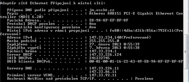

Dobrý den,
chtěla jsem vás poprosit o radu. Chtěla bych si na kolejích připojit wifi router, jenže mi to nejde. Většinou mi to hlásí problémy s DNS serverem a nepřipojí se mi to vůbec k internetu. Mám tuto wifi: http://www.tp-link.cz/Bezdraty-N-150-Mb ... 2-11n.html. Jsem na kolejích VŠCHT. Pro upřesnení posílám i návod pro nastavení internetu, který jsme dostali při ubytování a dále výpis hodnot připojení přes kabel. Děkuji za radu a pomoc :)

Je potreba na routeru nastavit overovani pozadovane skolou. Ale u TPlinku to umi az model WR841N (a ND). Mas-li moznost, router vymen.
Nebo si kup USB wifi adapter a rozjed Connectify.
